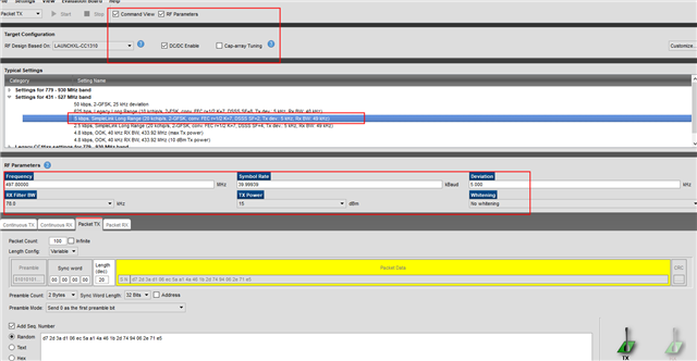

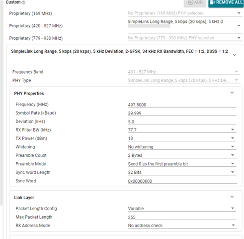

情况描述:SmartRF Studio 7 CC1310接收、因为我们已经有使用 IAR 开发的成熟产品在销售、该产品必须基于此次接收、但目前 CC1312R 开发不支持您身边的 IAR 开发、只能在 CCS 平台上开发、 但 CCS 开发只能使用 CCS syscfg 配置、即1312用于发送、1310用于接收。 CC1310和 CC1312是根据不同的配置平台进行配置的。 现在它们需要接收和接收。 这是不可能的?
它们是否基于相同的配置平台进行配置? 目前、只能修改 CC1312以适应1310接收。 我们固定了频带。 现在帧丢失严重。 为了防止您怀疑我们的样品有问题、我们目前正在使用官方程序测试样品的发送和接收功能。 已验证的帧数量很少、并且使用的所有软件平台均已更新至最新版本。
比较两个配置软件的 Zhuge 参数、我发现在配置相同的参数后、输出文件的值不同。 我不知道会产生什么影响、例如 rxbw 和 txPower。

    我看到它们使用的是远距离5kbps PHY、但是符号速率从20ksps 变为40ksps 、接收器带宽变为77.7kHz。 我们尚未使用这些设置对我们的对讲机进行特征设定。 因此、我们无法为其提供任何设置。 如果他们使用默认的 PHY、没有任何变化、CC1310和 CC1312R 应该能够无任何问题地进行通信。
    他们是否尝试过在没有任何更改的情况下使用默认的5kbps 远距离 PHY?

    我刚刚将 CC1312和1310的参数更改为默认值。 我没有对868进行任何更改。 具有相同的效果。 它接收的数据较少。
