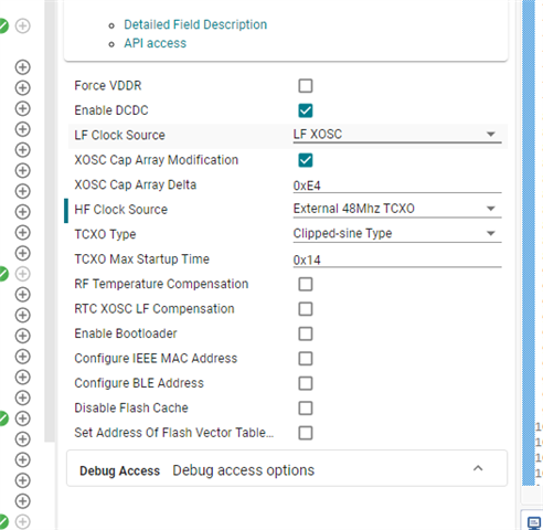

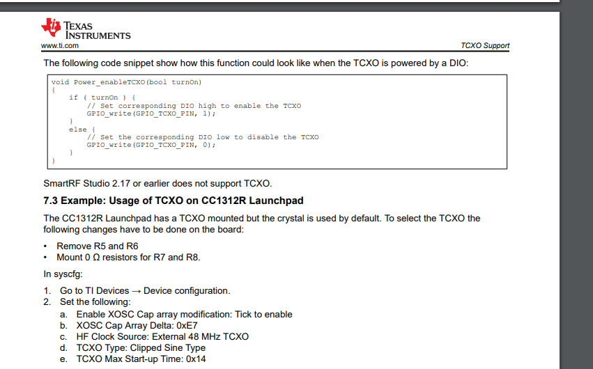

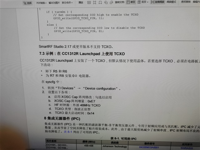

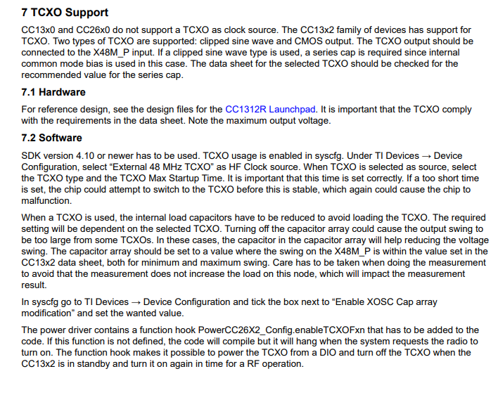

大家好、
客户根据开发板的说明更改了相应的电阻器、以使用官方 CC1312R 开发板上的 TCXO 功能、但无法进入此功能的低功耗模式。
您能帮助检查这个问题吗? 谢谢。
