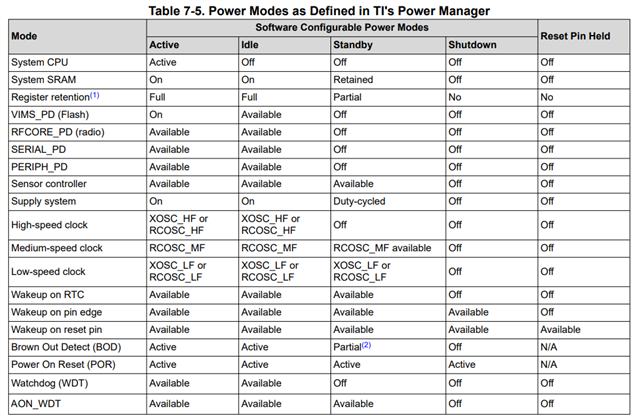

    我看到在 WatchdogCC26X4.h 中、有以下陈述:
    " CC13X4/CC26X4器件上的看门狗模块不支持复位屏蔽或生成中断。 因此、Watchdog_Params Watchdog_Params 结构中的 Watchdog.resetMode 和 Watchdog.callbackFxn 这两个参数 Watchdog_Params 不受支持、并将被看门狗驱动器忽略。"
    CC13x4只有两个看门狗、而 CC13x2只有一个。
    CC13x2的驱动程序使用 WDT、而 CC13x4的驱动程序使用 AON_WDT、因为它在待机模式下也可用。
    我看不到 CC13x2上的 WDT 与 CC13x4上的 WDT 之间的任何差异、但我需要再次确认、如果移植该驱动程序/何时移植该驱动程序、是否需要特别注意 R&D。
    Br
    Siri
    只需告知您我使用研发进行了检查、所有 WDT 寄存器都映射到 CC13x4上的 NS 地址空间、因此如果您想将 CC13x2 WDT 驱动器移植到 CC13x4、它应该非常简单。
