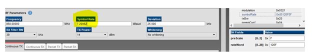

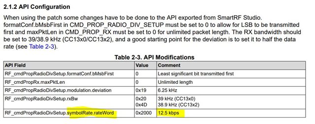

    很抱歉提出这个问题、但我希望确保我完全理解。 该应用手册说:
    "在 RX 中使用 IQ 转储补丁时、CC13x0的数据速率限制为12.5kbps、CC13x2的数据速率限制为25kbps。 在 TX 中、补丁可以在与 genfsk/prop PHY 相同的运行限制内使用。  SmartRF Studio [1]中的50kbps 设置 应作为起点。
    1)这是否意味着"50-kbps 设置从 SmartRF ... 应作为起点使用"不起作用(由于12.5/25kbps 的限制)?
    2) 2)这也意味着此 28.8kHz 示例也 不起作用?
    再次感谢
    加里
    应用手册指出应使用50kbps 作为起点、然后修改以下内容:
    您使用以下设置参考的帖子:
    由于7.2 小于 12.5kBaud 的差分采样率、 最大12.5kBaud ,这些设置是可以的。
    Siri
