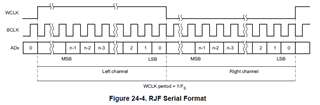

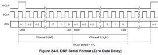

我们通过 I2S 使用 CC1352P 连接到 Quectel (EG91)。 EG91支持主(和辅助)模式。 能否在 CC1352P 中设置不同的模式? 如果是、如何做到? 如果否、CC1352P 支持哪种模式?
    尊敬的 Kimi:
    有关 I2S 的详细信息、请参阅《技术参考手册》第24章:
    https://www.ti.com/lit/swcu185
    我们支持以下模式:
    1) 1)左对齐(LJF)
    2)右对齐(RJF)
    3) DSP
