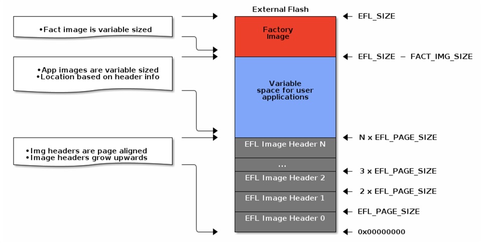

从何处可以获取 "每个标头都包含一个指向实际图像的指针/地址"的标头。
"尊敬的 Dong:
您是否使用默认的 TI 外部闪存接口和 OAD 应用?
在您发布的 ti 示例和图中、外部闪存从 EFL 接头开始(地址0x00000000)。 每个标头都包含一个指向实际图像的指针/地址。 因此、应用程序/BIM 可以浏览所有报头并映射哪些地址是占用的且是空闲的。
Marie H"

    我们要使用" 用户应用程序的可变空间"将我们的应用程序数据保存为  下图。
    我们如何 计算"n x EFL_PAGE_Size"、  即   箭头 位置的绝对地址。

    尊敬的 Hongbo:
    N 是当前存储在外部闪存上的图像数。 图像可以具有任何大小、如果您擦除图像、则可以将其替换为不同大小的图像。
    我建议您为应用程序数据建立一个受保护区域、并将其放在外部闪存(EFL_SIZE)的末尾。 或者您的应用数据大小是否也有变化?
    (通常、我建议对应用数据使用内部闪存。 这比使用外部闪存更方便、也要快得多。)
    M·H

    我们可以从哪里获得 N 和 EFL_PAGE_SIZE 的值?

    尊敬的 Hongbo:
    N 是指当前存储在 extern 闪存中的图像数。 如果外部闪存为空、N=0。 如果将出厂映像加载到外部闪存中、则 N=1。 如果您添加另一个图像 N=2等。
