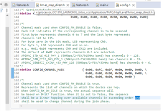

我正在尝试配置在 Launch XL CC1310上运行的传感器固件以及
针对印度频率(865 - 868 MHz)、在 Raspberry Pi 上运行的 TI 15.4堆栈 Linux 网关二进制文件(重建了 Raspberry Pi 的源代码)。
请在此处从 application\subg\config.h 找到传感器固件配置:
#define CONFIG_PHY_ID         (APIMAC_STD_ETSI_863_PHY_3)
#define CONFIG_CHANNEL_MASK{0x00、0xFC、0x0F、0x00、0x00、 0x00、\
0x00、0x00、0x00、0x00、0x00、 0x00、\
0x00、0x00、0x00、0x00、0x00}
请在此处从 collector.cfg 中查找收集器应用程序配置:
CONFIG-CHANNEL-MASK = 10 11 12 13 14 15 16 17 18 19
config-phy-id = 3
运行脚本 run_demo.sh 后、收集器始终从通道0而不是通道10启动、
尽管通道0频率超出允许的印度频率。
请指导我更正配置文件。
    尊敬的 Ratuja:
    您是否在 FH 模式下使用器件? (还是信标模式或非信标模式?) 请注意、collector.cfg 中的通道掩码参数对于这两种情况是不同的。
    如果您使用跳频: CONFIG-FH-CHANNEL-MASK
    如果不使用 FH 跳频: config-channel-mask

    尊敬的 Rutuja:
    是否可以在 应用程序\subg\config.h 中再次检查 FH 是否未启用?
    玛丽
    尊敬的 Marie:
    应用程序中的设置\subg\config.h
    /*! 默认情况下禁用 Fh */
    #define CONFIG_FH_ENABLE 错误
    鲁图哈

    尊敬的 Rutuja:
    我可以问您已将收集器和传感器配置为以哪种模式运行吗? 它在 features.h 文件中设置。
    您是否还修改了收集器的 ti_154stack_config.h 和 ti_154stack_features.h 文件、以便它们具有相同的通道掩码?
    马尔文
    脚本 run_demo.sh 位于预编译文件夹中。 它使用已经编译的二进制文件。 这可能是您看不到所做更改的原因。 您需要先进入示例文件夹、然后进入收集器文件夹。 这里有一个您可以运行的脚本。 在构建更改并查看其是否有效后执行此操作。
    马尔文
    我已将收集器和传感器配置为 Beacon 模式 。 实际上、我们完成了您提到的所有这些工作。 收集器的 ti_154stack_config.h 中
    在 config.h 中、设置了通道掩码
    和模式也被选择、但是结果保持不变。 最后两个建议脚本运行相关的脚本、并且已对文件进行配置。
    如果可能、请提供与此相关的任何结果、以供参考。
