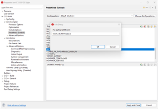

浏览 Z-Stack 用户指南(SDK v7.1.0.02.23)后、我的理解是、我们可能需要完成以下步骤:
1) 1)更改 NVOCMP_NVPAGES=x in Projects Properties’ BuildArm CompilerPredefined Symbols

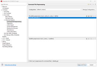

2)Change NVOCMP_NVPAGES=x in Projects Properties’ BuildArm LinkerAdvanced OptionsCommand File Preprocessing

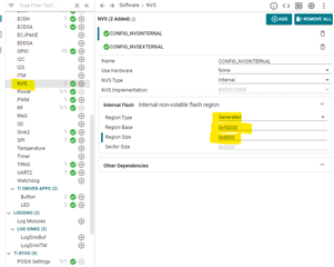

3) 3)在 syscfg 文件中计算和更改 Region Base 和 Region Size。
我的困惑是关于步骤3)是否必要。 用户指南指出命令链接器文件会自动记录更改。
但先前的其他帖子声称我们必须手动执行步骤3)。 我想我们总能做到。 那么令人担心的是、如果我们在步骤3中犯了错误、可能会在初始测试期间出现不明显的后果、并在随后的几年中自行表现出来。

    您好、Zhiyong、
    此处是   您所参考的 Z-Stack 用户指南的修改非易失性存储器分配部分。  上面的步骤3仍必须完成、因为这会影响由 SysConfig 文件生成的 ti_drivers_config.c 内的 NV TI 驱动程序闪存分配。
    瑞安
