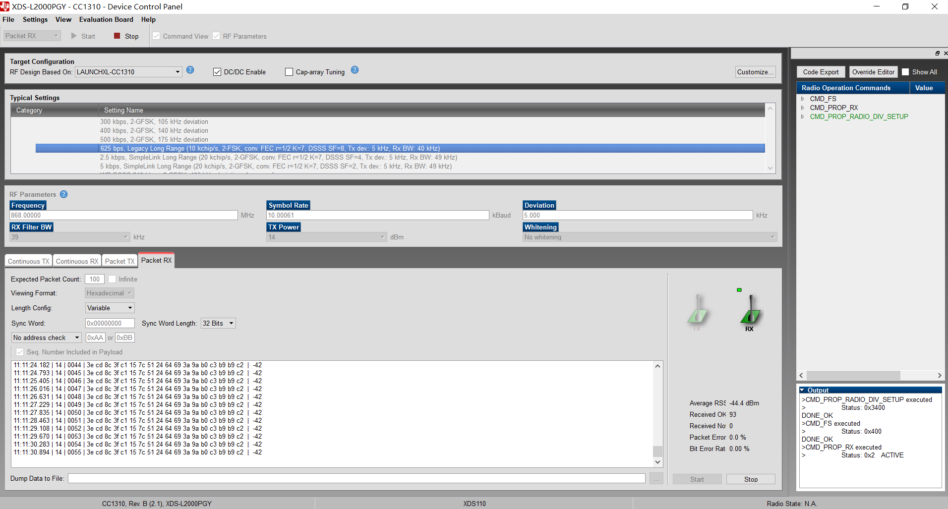

大家好、
硬件:2个 LAUNCHXL-CC1310开发板
SDK:Simplelink_cc13x0_SDK_4_20_01_03
演示:Simplelink_cc13x0_SDK_4_20_01_03\examples\nortos\CC1310_LAUNCHXL\drivers\rfPacketErrorRate
IDE:CCS 12.0.0.00009
步骤:在 CCS 中从 SDK 导入 rfPacketErrorRate 例程而无需修改、编译良好、烧写到2个 LAUNCHXL-CC1310开发板、在2个串行接口处调试传统远距离(625bps)、一个显示正在发送数据的 TX 开发板和一个未接收任何数据的 RX 开发板。
此外、仅调试 HS 模式868M/915M、RX 可以在发送 TX 时接收数据(导致数据包丢失)、任何其他模式(2-GFSK、LR 模式、SL LR、OOK)在868M/915M 下 RX 开发板未接收到数据。
但是、使用 SmartRF Studio 7调试2个 LAUNCHXL-CC1310板时、RX 板会在传统远距离(625bps)模式下正常接收数据。
我是否可以知道如何修改 rfPacketErrorRate 例程中的代码来调试传统远距离(625bps)接收数据?
注意:客户希望通过串行端口调试应用以设置参数、因为:
客户的 公司正在准备基于传统的远距离(625bps)或 SL LR 开发一款低功耗无线通信产品、使用 CC1310作为发送和接收端、并需要在 rfPacketErrorRate 例程中调试适当的无线传输参数。 并根据例程代码进行辅助开发。 SmartRF Studio 7仅提供 SmartRF 设置.c、没有要参考的特定例程代码。
