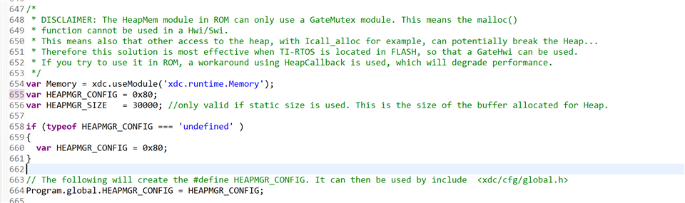

    我尝试了示例项目"simple_peripheral_oad_offchip_CC13X2R1_LAUNCHXL_tirtos_ccs"来发现我在这里遇到了相同的问题。
    可以使用连接的标准配置:
    仅更改该值、它会在使用 nrfConnect 应用程序进行 BLE 连接时崩溃:
    我使用了所提供链接中的调试代码并将其放入 assert 处理程序:
    要找出它是什么类型的错误:

    这是发布版构建配置文件中的堆配置、但我不确定它是否有用。

    VAR 内存= xdc.useModule('xdc.runtime.Memory');
    VAR HEAPMGR_CONFIG = 0x81;
    VAR HEAPMGR_SIZE = 30000;//仅在使用静态大小时有效。 这是为堆分配的缓冲区的大小。
    if (typeof HEAPMGR_config ==='未定义')
    VAR HEAPMGR_CONFIG = 0x80;
    //以下命令将创建#define HEAPMGR_CONFIG。 然后、INCLUDE 可用于
    program.global.HEAPMGR_CONFIG = HEAPMGR_CONFIG;

    您好、Miriam:
    我已使用7.10.2.23 SDK 在 SysConfig 中启用 HeapMem、建立连接时没有看到任何错误。
    但是、我认为这似乎是一个已知问题、但到今天为止尚未解决: https://sir.ext.ti.com/jira/browse/EXT_EP-10529
    现在、如果 HeapCallback 能够在您的5.20版本 SDK 中正常工作、为什么您需要 HeapMem 呢?
    请告诉我、
    亚瑟
    我只是担心配置中的某个位置可能出现错误、仅在这种情况下显示症状、但随后会导致更多问题。
    在我看来、使用 OSAL 是很好的、我当时正在试图理解为什么是准确的。
    报告的问题与  CC26X2R1有关、这就是我未考虑该问题的原因。
    感谢您的回复!
