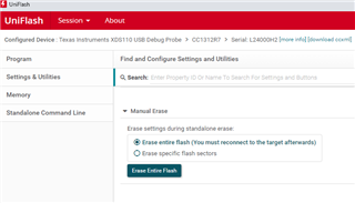

是否可以通过某种方式将 CC1312R7返回到其出厂软件状态?
山本俊介
    尊敬的 Shunsuke:
    您可以通过使用我们的 UNIFLASH 软件执行"批量擦除"来实现该目的: https://www.ti.com/tool/UNIFLASH
    一旦被安装、启动软件并选择您的电路板、然后单击"开始":
    现在、单击"Settings & Utilities"、然后单击"Erase Entire Flash":
    它将擦除芯片上的所有数据。
