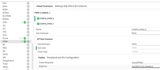

我正在尝试对 Launchpad 板(CC1352P)中的8个 PWM 输出进行其中的一个进行路由。 我使用了下面的示例代码、但在引脚23上看不到输出。 是否可以将 PWM 信号的输出路由到 DIO23? 我可以看到两个 LED 都亮起、但在 DIO23上看不到信号。
PS:调用 PINCC26XX_getMux (PIN_ID (23))返回-1、PIN_ID (Board_PWM0)也是如此

    尊敬的 Jonathan:
    您正在使用哪个 SDK 版本? 您是否在使用 SysConfig?
    在这种情况下、如果您看一下 pwmled2示例、其 SysConfig 文件中包含如下内容:
    您可以看到、您可以按如下方式更改输出引脚:
    亚瑟
