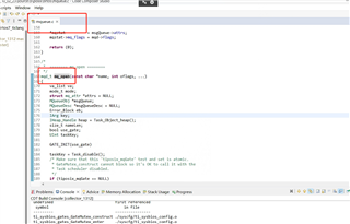

我位于基本 SENSOR_MQ、在加载例程_中使用此 open 函数将在编译期间生成错误、如下所示:
则可以从代码跳转到相应的文件、
在 cc1310中、配置是在应用中打开的。 CFG 以及应用程序。 在1312中找不到 CFG 文件
请问如何解决
    我想在这里澄清一下要求。
    您想要从传感器项目中的 mqueue .c (特别是 mq_open)添加导致构建错误的功能?
    在 CC1312R 和最新的 SDK 中、RTOS 结构由 SysConfig 控制。
    看着未解析的符号,似乎是 gatemutex 的问题。
    请在 SysConfig 上启用互斥优先级并重新编译项目吗?
    您可以在 SysConfig 中的 TIRTOS、POSIX 设置下找到该命令。 单击启用 Gat 互斥量优先级的复选框。
