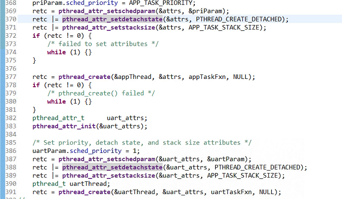

    Arthur、您好!

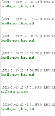

    我使用收集器例程创建我自己的任务。 配置与主任务一致。 两个任务输出它们自己的函数名。 但是、执行频率似乎不同。 主任务打印一次、第二任务打印五次。 这是什么? 原因是什么?
    它们都使用默认的主线程创建参数、优先级为1。
    谢谢、此致、
    约兰德
    尊敬的 Yolande:
    执行计划将受到正在运行的其他任务的影响。 实际上、154个堆栈也会创建任务。
