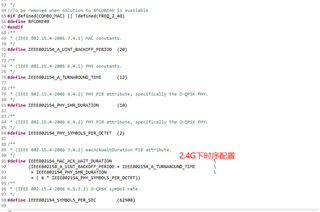

通过上述检查可以得出结论:15.4 SUB1G 单独的交付链路和单独的接收链路正常,15.4 SUB1G 接收链路可能存在时间-订单问题。 并检查所提供的15.4协议栈部分的15.4协议栈配置(仅具有2.4G 相关时间顺序配置)、但不要找到所有 SUB1G 计时配置(由于未找到15.4 SUB1G 计时配置、因此此处执行了相应的15.4 2.4G 测试)。 :将 ACK 超时修改为原始值的三分之一, 2.4G 也会有同样的问题,即无法接收确认信号)

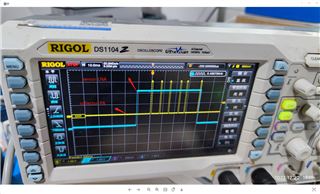

    2.您是否还可以尝试映射到 LNA 和 PA 引脚? 此链接显示如何操作: https://dev.ti.com/tirex/explore/node?node=A__AF4qnA2RLWd6BQ856R4f-w__com.ti.SIMPLELINK_CC13XX_CC26XX_SDK__BSEc4rl__LATEST 您必须使用  GPIO_setMux 函数。
    然后、您可以测量这些引脚、看看收集器的 TX 是否与传感器的 RX 匹配、反之亦然。
    马尔文

    您能否给我展示 LNA 和 PA 引脚图、以确保当收集器位于 TX 时传感器位于 RX 上?
    马尔文
    是的、通常更改为2.1
    并非所有2.2版芯片都有问题、约1/3有问题
    好的、明白了。 当收集器位于 TX 时、传感器至少处于 RX 状态。

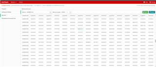

    第三、能否进入 uniflash 并连接您的2.2器件? 转到左上角的存储器、然后键入地址"0x50001318"。 它将以蓝色突出显示、如下图所示。 请给我发送一张屏幕截图、就像我看到的那样。
    马尔文
