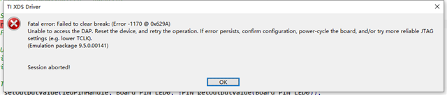

    当调试到 RF_runCmd ()时,编译器将报告错误并强制它退出调试模式。 如何进行故障排除?

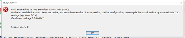

    我将寻求我们的硬件团队的帮助、但我还想知道调试器在退出调试模式之前报告的错误是什么。
    调试至 rf_runCmd ()时,编译器将报告错误并强制它退出调试模式。 如何进行故障排除?
    SID
    高 Sid,
    这些是错误消息:

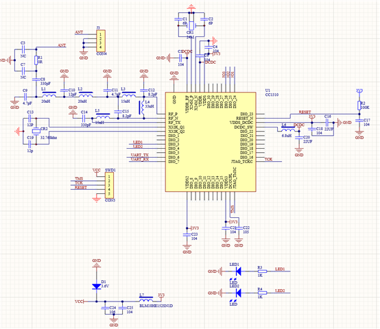

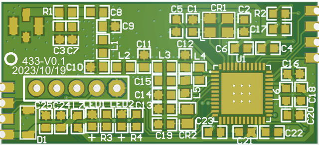

    高 Sid,
    您能帮助我了解一下原理图和布局吗? 有什么问题吗?
    谢谢、 此致、
    约兰德

    尊敬的 Yolande:
    请客户使用以下工具提交其设计以供审核:  低于1GHz 设计审查提交:  https://www.ti.com/tool/SIMPLELINK-SUB1GHZ-DESIGN-REVIEWS
    我们需要的信息不仅仅是设计的顶层、而且这种方法是机密信息-请他们通过申请表(或提交电子邮件)链接到此主题、以便我知道它与此问题相关。
