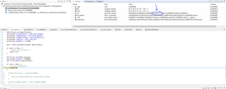

我正在尝试启动并运行 SPI0外设。 但是、当我尝试初始化并打开连接时、我的句柄为 NULL。 下面是我的代码(使用 uartEcho 示例项目作为起点):
void *mainThread(void *arg0)
    SPI_Handle spi;
    SPI_Params spi_params;
    GPIO_init();
    SPI_init();
    SPI_Params_init(&spi_params);
    spi_params.bitRate = 1000000;
    spi = SPI_open(0, &spi_params);
    if (spi == NULL) {
        // Error opening SPI
        return 0;
我在 LaunchXL.h 中的引脚配置
#define CC1310_LAUNCHXL_SPI0_MISO             IOID_1          /* RF1.20 */
#define CC1310_LAUNCHXL_SPI0_MOSI             IOID_0          /* RF1.18 */
#define CC1310_LAUNCHXL_SPI0_CLK              IOID_6         /* RF1.16 */
#define CC1310_LAUNCHXL_SPI0_CSN              IOID_2
LaunchXL.c 中的引脚配置
const SPICC26XXDMA_HWAttrsV1 spiCC26XXDMAHWAttrs[CC1310_LAUNCHXL_SPICOUNT] = {
        .baseAddr           = SSI0_BASE,
        .intNum             = INT_SSI0_COMB,
        .intPriority        = ~0,
        .swiPriority        = 0,
        .powerMngrId        = PowerCC26XX_PERIPH_SSI0,
        .defaultTxBufValue  = 0xFF,
        .rxChannelBitMask   = 1<<UDMA_CHAN_SSI0_RX,
        .txChannelBitMask   = 1<<UDMA_CHAN_SSI0_TX,
        .mosiPin            = CC1310_LAUNCHXL_SPI0_MOSI,
        .misoPin            = CC1310_LAUNCHXL_SPI0_MISO,
        .clkPin             = CC1310_LAUNCHXL_SPI0_CLK,
        .csnPin             = CC1310_LAUNCHXL_SPI0_CSN,
        .minDmaTransferSize = 10
const SPI_Config SPI_config[CC1310_LAUNCHXL_SPICOUNT] = {
         .fxnTablePtr = &SPICC26XXDMA_fxnTable,
         .object      = &spiCC26XXDMAObjects[CC1310_LAUNCHXL_SPI0],
         .hwAttrs     = &spiCC26XXDMAHWAttrs[CC1310_LAUNCHXL_SPI0]
const uint_least8_t SPI_count = CC1310_LAUNCHXL_SPICOUNT;
//Pin config
const PIN_Config BoardGpioInitTable[] = {
    CC1310_LAUNCHXL_SPI0_MOSI | PIN_INPUT_EN | PIN_PULLDOWN,
    CC1310_LAUNCHXL_SPI0_MISO | PIN_INPUT_EN | PIN_PULLDOWN,
    CC1310_LAUNCHXL_SPI0_CLK | PIN_INPUT_EN | PIN_PULLDOWN,
    CC1310_LAUNCHXL_SPI0_CSN | PIN_GPIO_OUTPUT_EN | PIN_GPIO_HIGH | PIN_PUSHPULL,
    PIN_TERMINATE
我已尝试调试、但对于 SPI 句柄、无法读取 closeFxn。
我不知道为什么会这样。 如有任何帮助,将不胜感激。
