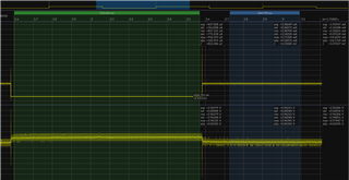

我们正在研发具有 CC1352R 和外部 LF 接收器的新器件。 在 DVT 测试期间、我们发现了2件奇怪的事情。
1.工作和空闲模式下的电流消耗增加。 在待机模式下、该电流正常为7uA。
数据表规定、使用 DC-DC 转换器时、工作模式下流耗应为2.89mA、空闲模式下流耗应为590uA。 我们的电流消耗为4.11mA 和1.28mA。
该测试是在单个 NOP 操作或睡眠模式下延迟250ms 的 while 循环中完成的。 在睡眠或待机模式下、所有外设均已初始化。 无活动的外设模块。 同样、在使用相同代码的待机模式下、我们有7uA。
在工作模式和空闲模式下电流消耗增加的原因可能是什么? 数据表中是否有未指定的内容?
2. MCU 与外部 LF 接收器连接 通过使用检查传入脉冲持续时间的软件程序、将接收到 LF 信息。 为此、我们使用下降沿和上升沿检测。 唤醒时间对我们至关重要。 因此、我们测量了所有工作模式下的实际唤醒时间。
在空闲模式下、唤醒时间约为21us、即预期时间- 14us 的唤醒时间加上6uA 的 ISR 执行时间。
但在待机模式下、测量唤醒时间大约为203us、太长。 数据表中指定的值为160us。 增加 ISR 的执行时间后、该值应约为166us。
造成这种差异的原因可能是什么? 数据表中是否未指定任何内容?
提前非常感谢您的帮助。

    今天、我们再次测试了空闲和待机模式下的唤醒时间、并发现了一些奇怪的事情。
    在待机模式下、该值始终为200us 左右。 数据表中指定的值为160us。
    在空闲模式下、它是20us 或60us。 在调用用户回调之前、ISR 的执行时间大约为6us。 实际唤醒时间为数据表指定的14us。
    问题是、40us 的额外延迟是多少? 为什么它有时存在? 是否可以预测该额外延迟何时存在?
    当 MCU 退出待机模式时、是否始终存在40us 的额外延迟?
    此外、我们再次测试了空闲模式下的电流消耗。 我们实现的最佳值是933uA。 再次关闭所有外设模块。 数据表指定为580uA。 有什么额外的东西吗?

    我做了其他测试。
    1. sdk simplelink_cc13xx_cc26xx_sdk_7_10_02_23、
    2.示例工程..\ti.com/simplelink_cc13xx_cc26xx_sdk_7_10_02_23\examples\rtos\CC1352R1_LAUNCHXL\drivers\gpiostandby、
    CC1352R LaunchPad LAUNCHXL-CC1352R1开发板-全新、
    4.该项目已在 CCS 12.5中导入并编译,
    5.项目中仅2个修改:
    5.1待机时间1秒而非5秒、
    5.2在主周期被添加之前、 Power_setConstraint (PowerCC26XX_disallow _standby)函数。
    通过这种方式、MCU 将处于空闲模式而不是待机模式。
    6、外部电池供电2.95 V 直流
    7.从 LaunchPad 上移除所有跳线。 同时也是用于绿色 LED 的跳线。 只有红色 LED 处于活动状态。
    8.电流消耗用乔利斯计量。
    结果:空闲模式下的电流消耗837uA 平均值 1毫秒。
    红色 LED 2.54mA 加0.837uA = 3.38mA 的电流消耗。
    请看图片。
    是否已断开天线?

    您好、RGW:
    今天、我们使用具有不同电源电压的 LaunchPad 板再次进行了这些测试。
    结果较好但不够。
    1.空闲模式,电池电压2.95V,电流消耗836uA
    2. 空闲模式,电池电压3.18V,电流消耗793uA。
    3、 空闲模式,外部电源电压3.68V,电流消耗716 μ A
    126uA 甚至是最佳结果、也比数据表590uA 中的规定值大。
    请参阅随附的图片:
    关于空闲和待机模式下的启动时间、情况是相同的。 几乎总是+40us 的唤醒时间更大。
    有时在空闲模式下、不存在该额外延迟+40us (从10-15个唤醒事件中唤醒事件、其中一个不存在这40us)。
    使用 LaunchPad 板和 SDK 中的示例项目再次完成了测试
    C:\ti\simplelink_cc13xx_cc26xx_sdk_7_10_02_23\examples\rtos\CC1352R1_LAUNCHXL_drivers\gpiointerrupt
    每按下一个按钮、就会激活/切换一个输出。
    使用 FAST 输入信号重复了相同测试。 请参阅随附的图片。 这种额外的延迟是多少?
    提前非常感谢您的答复。

    可以。 待机和空闲模式下还有额外的40us 延迟。 空闲状态下的延迟几乎始终为60us 而不是20us、待机模式下的延迟为200-215us。
