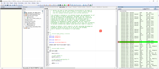

我想熟悉 TI AES 函数、示例路径为 C:\ti\simplelink_cc13xx_cc26xx_sdk_7_10_01_24\examples\nortos\lp_em_CC1354P10_1\drivers\tfm_aescbc
我使用的 IAR 版本是9.32。 是  LP_EM_CC1354P10_1。
    我不确定我是否理解您的电子邮件? 你有疑问吗?
    我导入并下载了代码、没有任何问题:
    Siri

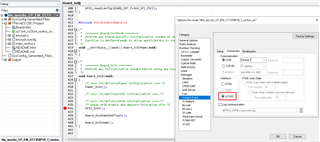

    我无法调试代码,它在 power_init 被阻止。 我不知道为什么,我使用的调试器是 jlink
    下面是我使用的硬件。
    我单步执行了代码、看到了与您相同的东西。 同样在使用 CCS 进行测试时使用。
    对于 CCS、我遵循自述文件中的指南、然后能够逐步介绍整个代码(README.html (TI.com))
    问题是未提供关于如何在 IAR 中完成此操作的指南。
    我已经联系研发部门、要他们提供这样的指南。

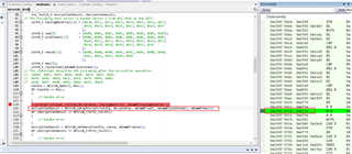

    我需要一个 aesccm 例程才能在1354p10-1开发板上运行。 您能帮助提供一个吗?
      AESCCM.h 文件参考(TI.com)中找到了"在阻塞返回模式下使用纯文本 CryptoKey 进行多步 CCM 加密+身份验证#" ,谢谢。
     当我在同一位置调试代码块时、我将一个 CCM 示例代码复制到项目"sha2hash_LP_EM_CC1354P10_1_nortos_IAR"。
    我在 systemconfig 中添加 aesccm、并向 encrypt.c 添加示例代码。
    我不知道为什么。
    我添加了一个函数:

    我将就本线程中有关  tfm_aescbc 示例的原始问题提供反馈。 对于与完全不同的示例相关的新问题、我强烈建议您使用 这些问题打开一个新主题、并相应地命名帖子。
    此外、我了解您已修改 sha2hash.c 文件。 除了在帖子中添加代码外、请附加您修改后的文件、以便我们可以尝试重现您遇到的问题。 通过这种方法、您还可以非常具体地确定代码中的哪一行会出现问题。
    关于 tfm_aescbc、这是研发的答案。
    在 IAR 中、你需要取消选中"Run to main"复选框。
    要 在一个特定的时刻加载额外的安全映像(C:/ti/simplelink_cc13xx_cc26xx_sdk_7_40_00_51_eng/tfm_s/build/cc26x4/production_full/Release/outputs/tfm_s.axf):使用_loadImage 系统宏并使用中描述的方法之一执行它、第423页。
    _loadImage ("C:/ti/simplelink_cc13xx_cc26xx_sdk_7_40_00_51_eng/tfm_s/build/cc26x4/production_full/Release/outputs/tfm_s.axf、0x0、0)
    注意使用正斜杠。
    导致此错误: elf/DWARF 错误:不受支持的.debug_info 格式版本:5
     现在问题似乎是 IAR 不支持安全映像使用的 DWARF 5。
    研发没有解决这一问题的解决方案、需要进一步调查(如果安全映像可以在没有 DWARF 5的情况下构建。)
    目前建议的情况是、若要调试此示例、您将需要使用 CCS。
    您仍然可以使用 IAR 来构建应用、但调试需要使用 CCS 来完成。
    对于给您带来的不便、我深表歉意。
