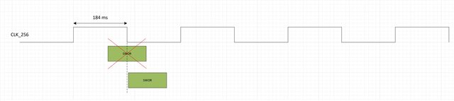

    我从您的代码片段中看到、您尚未考虑勘误表中的"RCOSC 校准禁用时的 WOR 计时器问题"。
    该错误可能导致50ms 间隔时间为6.4s、而1s 间隔时间应为128s。
    这并不能解释两个配置都有4个不同的时间间隔、而是从实施修复开始、然后看看是如何进行的。

    你有示例代码吗? 我已作出勘误表。 我会尝试它。谢谢!
    尊敬的 Siri:
    核心思想是:这意味着 STROBE 命令必须在1.84ms 内执行。
     我喜欢这个。

    解决方法是选通脉冲不得出现在256kHz 时钟的边沿上、不仅要使其短于184ms。
    为了能够实现这一点、您需要在一个引脚上输出时钟(256kHz)、然后等待一个边沿后再选通:
    伪代码:
    CC1101_Write_Reg(CC1101_WORCTRL, 0x38);
    while (GDOx == 0); // Wait for edge on GDOx (IOCFGx = 0x26, and the code must wait for an edge to happen)
    CC1101_Write_Cmd_SWOR(); // This must take less than 1.84 ms to avoid the next edge
    Siri

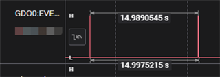

    这里有一个新情况。
    CLK_256正常时间值  :1.84ms
    但该 CLK_256 间隔 为3.415ms、
    CLK_256 5ms/CLK_256 3ms.png
    ,EVENT1间隔为14.95s。
    我无法告诉您为什么要测量这个、因为我无法在这里重现问题。
    发生这种情况时的 wor 间隔是多少?
    您是否刚刚更改了 发生这种情况的时间间隔?
    这种情况是否会随机发生、还是在进入 WOR 模式后才会出现移位?
    您是否已确保 tEvent1 >最大 XOSC 启动+ PO_TIMEOUT?
    您多久看到一次发生这种情况?
    我强烈建议您首先简化代码、然后使用较短的间隔(50ms)或较长的间隔(1s)开始测试。
    让测试尽可能简单、以便在您发现测试失败时可以尝试在此处重新创建测试。
    一旦间隔设置和运行都没有问题,就可以尝试将它们合并。 如果出现问题、那么我们就知道问题与您如何重新配置相关。
    调试时还应使用逻辑分析器、以便可以监控所有 SPI 线路和 GDO 线路、从而在问题发生之前弄清发生了什么情况。
