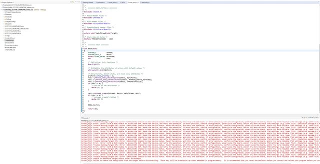

    您好
    我不确定我是否理解您的问题。
    我已经在 CC1310 LP 上测试了 SDK 中的看门狗示例、它的工作原理与自述文件中描述的完全相同:
    README.html (TI.com)
    Siri
    我无法打开它 README.html (TI.com)
    您的意思是、看门狗只在 电路板复位或再供电时有效
    不能确定为什么无法打开自述文件。 我的链接词。 但是、在导入自述文件时、也会在示例中找到它。
    您可以从调试器中运行示例、但是只要您按下按钮进入 while (1)循环、并强制看门狗复位器件、就会与调试器失去接触。
    Siri
    为什么必须对板重新加电。程序加载到板上时、我们可以看到程序运行 、LED 切换、但按下按钮程序将进入看门狗回调并卡在 while (1)中、如果不对板重新加电或按下复位按钮、板将不会永久复位。
    将示例应用程序加载到电路板后、断开器件与调试会话的连接。 然后将器件与电源物理断开5秒。 重新连接器件、应用程序应该会自动运行。
    我不确定我能在这里帮助你,因为我没有看到任何问题。 按下按钮后、我没有在 while (1)循环中停留很短的时间(LED 停止闪烁)、然后它将复位、LED 将再次开始闪烁。
    您是否正在使用 CC1310 LP? 当您不使用调试器运行时、您怎么知道它卡在 while (1)循环中?
    Siri
    我用 CC1310LP,程序加载到板上后,按下按钮,板上 LED 指示灯亮起几秒钟, LED 一直熄灭,这意味着程序不能正确复位,因为 LED 不闪烁
    您是否有可测试的多个电路板?
    以下是代码的工作方式(我已使用 LP 对其进行了测试)。 我使用未修改的看门狗示例(同时测试了 RTOS 和 nortos 版本)
    如果从调试器运行:
    • 红色 LED 将切换、直至按下按钮。
    • 按下按钮时、调试器断开与电路板的接触、并且切换停止。
    独立运行时:
    • 按下按钮时、切换会停止一点点、然后再次开始切换。
    Siri
