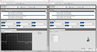

我们制作了一个模块、其中 CC1312R1F3RGZ 作为我们的 MCU、CC1190作为射频前端 IC。 基本上、我们要 使用 SmartRF studio 7测试此模块、但我们会  "无法打开设备控制面板" 连接到 JTAG 接口时出错。 附加用于参考的屏幕截图。
尽管通过 Uniflash 检查 JTAG 接口运行良好、但我能够读取 MCU 的配置。 我们甚至能够刷写和调试 GPIO 和 UART 的示例程序、它们都能正常工作。

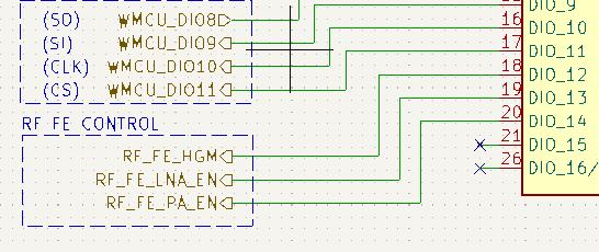

硬件配置:
JTAG 连接:我们只对调试器使用 TCK、TMS、复位、VCC 和 GND。
GPIO:12、13、14、用于控制射频前端
我们需要您在这些方面的支持。
1.如何解决此问题,以便我们可以使用 RF Studio 进一步测试我们的模块,以检查它的性能。
如何配置与 将 CC1190前端 IC 控制到 RF Studio 相关的配置以使其自动工作。

    Harinder、您好。
    您是否可以执行以下操作:
    1.在"Settings & Utilities"下的 UniFlash 中对闪存进行批量擦除
    2.将 SmartRF Studio 更新到最新版本
    3、关闭所有 TI 应用程序、然后打开 SmartRF Studio
    请告诉我它进行了。

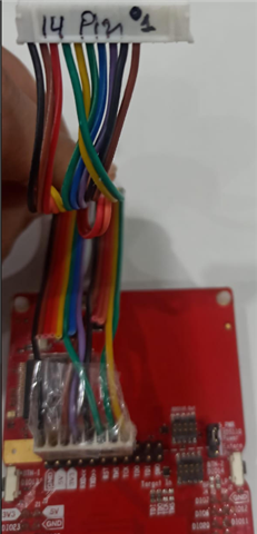

    基本上、我们使用的是 Launchpad 为电路板加电。 我们移除了调试器与 Launchpad 上的 MCU 之间的所有跳线、以便 Launchpad 上的本机 MCU 变为非活动状态、并通过跳线连接我们的电路板。 我们可以确定连接、因为我们能够在 CCS 中运行和调试我们的示例代码。 附加图片为了理解我们的设置,我们将模块连接在此白色标题上(*标记为14引脚)。
    即使是 SmartRF Studio 也能检测到芯片、但连接失败、这是我无法理解的。 我 已经尝试了你提到的所有步骤,但给了我们同样的问题。 这种方法似乎对我们无效。

    有时我们在实验中已经看到、当 TMS 和 TCK 线缆未分离时、由于两条 JTAG 线之间的串扰、我们会遇到 JTAG 问题。 我怀疑这可能是您的案例中的原因、因为您能够检测到器件。 不过、为了确保 这一点、我建议您将所有5根电缆分开、看看它是否有帮助。
    Hg

    希望你做得好:), 嗯、我认为串扰不是问题、因为我们每次都能够毫无问题地对模块进行编程和调试 。

    Harinder、您好。
    我不能复制你在我最后看到的东西。 检测到设备、并且从另一个 LaunchPad 为一个 CC1312R LaunchPad 供电时、我能够打开控制面板。

    这是幸运的一天,我们今天:),能够使这个工作现在与一些黑客!
    基本上、问题与我们案例中的复位有关。 SmartRF 无法自行重置模块 (* 请告诉我、如果您对此有任何输入、 )。 因此、当我在 SmartRF 工具上启动控件时、我会进行手动复位(*通过按下 Launchpad 上的复位按钮)、它会检测并启动测试窗口。
    这是我们的复位电路、如果您有任何疑问、请告诉我。 理想情况下、复位逻辑应自动工作、因为它直接连接到 Launchpad 调试器部分上的复位端口(*。 我已经检查了连接性和逻辑电平,这似乎是好的。

    Harinder、您好。
    这很奇怪、因为即使没有连接复位线、我也能打开器件控制面板。 复位电路在我看来很好。
