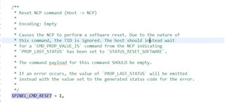

我正在开发一个需要为我们的应用重置射频内核的资源。 我怎么能做到这一点呢? 我无法在其他项目中找到类似 RF_Handle 的内容、例如来自 RF_props 的项目。
提前感谢、
蒂亚戈
    您好、Thiago、
    您需要重置 RFcore 的原因是什么? 现在、我认为您宁愿重置整个器件、以便执行此操作。
    亚瑟
    Arthur、您好!
    我之所以尝试这样做、是因为我需要通过使用 CoAP 资源对 cfg_props 结构进行更改、这是我之前所做的操作、但正如您所说的、重置整个器件。 但是、这不是我们应用预期的行为(应像其他应用一样工作、但使用 contiki 中的、其中仅通过重置射频来应用射频资源的变化)。
    提前感谢、
    蒂亚戈
    您好、Thiago、
    NCP 提供一个自旋属性 CMD_RESET。 本软件复位 NCP 本身、但不是 RF 内核。
    Wi-SUN 堆栈(MAC 层处理无线电驱动程序)不受支持、在应用层独立关闭射频内核。
    经过一些测试,似乎在调用 nanostack_wisunInterface_bringup()之前应用了 cfg_props 结构中的更改。 我可以复制我们想要的行为、方法是将这些值存储在 ext 闪存上、并在器件复位后调用该函数之前将它们加载到 RF 结构中。但是您知道怎么做呢?
    您是对的、这实际上是我自己使用的方法。 我个人不知道更好的方法。
    亚瑟
