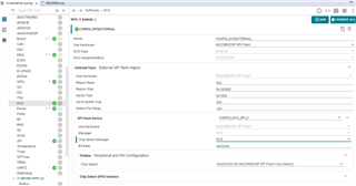

我´m 将 NVS 与 MX25R8035F 闪存配合使用、可以完全正常工作。
现在我想使用同一 SPI 总线来控制另一个外设(SPI LAN 控制器)、可以打开和关闭每个器件的实例、例如:
1-open NVS 扇区
做我需要做的任何事情(读取、写入等)
3关闭 NVS 扇区
4-打开 LAN 驱动程序的 SPI 实例。
写入、读取
6关闭 SPI。
7-back to 1.
这种´ve 方式可行、但非常缓慢、我在位引脚上受到限制、无法添加第二个 SPI 总线。是否有共享同一 SPI 总线的方法?我看到有一个信标(e2e.ti.com/.../cc1352r-how-to-share-the-spi-bus-between-multiple-devices-sdspi-nvs-and-nfc))
我向每个 SPI 控制的器件发送了 CS 信号。
此致、Javier
    Javier、您好!
    您所说的是共享模块的安全方法。
    但您还可以在驱动程序文档部分中查看带多个外设的控制器模式部分。
    https://dev.ti.com/tirex/content/simplelink_cc13xx_cc26xx_sdk_7_10_02_23/docs/drivers/doxygen/html/_s_p_i_c_c26_x2_d_m_a_8h.html
    在这里、它向您展示了在传输之间切换外设时如何切换 CS 引脚。
    请注意、您可能还必须将 CS 引脚的控制从 NVS 驱动程序切换到 SysConfig 中的 SPI 驱动程序。 在 NVS 外部示例中的 SysConfig 中、您会看到 NVS 驱动程序默认拥有此名称。
    SID
    Sid 您好!
    我的程序没有 RTOS、因此我想 NVS 驱动程序应该在写入/读取操作完成后驱动高闪存 CS 信号、因此应该不会有问题、无论如何我都会进行测试以确保正确、谢谢提示。
