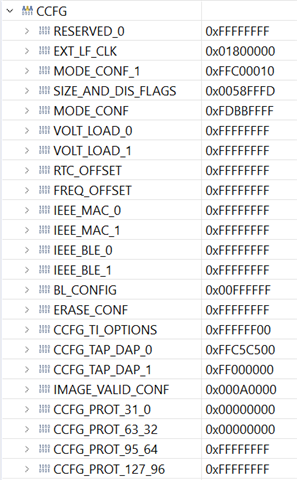

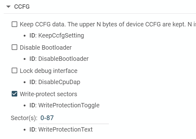

当我使用 Uniflash 进行写保护扇区0-87时、它仅对扇区0-63进行写保护。
当我将受写保护的扇区更改为仅64-87 (0x40-0x57)时、这些扇 区将映射到扇区32-55 (0x20-0x37)、这些扇区将被锁定。 我无法尝试锁定更高的扇区(88+)、因为 Uniflash 正确地拒绝了它们作为越界。
使用:Uniflash  版本: 8.5.0.4593
    您好、Lucas:
    查看 CC1312R 技术参考、UNIFLASH 中的 CC1312R7似乎继承了 CC1312限制、这肯定是一个错误。
    CC1312R
    CC1312R7
    我来为此提交一个错误通知单。
    亚瑟
    我能够通过覆盖 ti_devices_config.c 来设置写保护
    //保护 CCFG 和引导加载程序
    #define SET_CCFG_CCFG_PROT_31_0 0xFFFFFFFF
    #define SET_CCFG_CCFG_PROT_63_32 0xFFFFFFFF
    //引导加载程序和 CCFG
    #define SET_CCFG_CCFG_PROT_95_64 0xFF00FFFF
