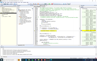

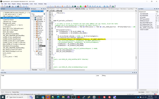

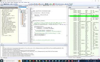

我正面临着一个问题,射频传输在运行一段时间后永远被击中.
查看以下快照、  rf_runScheduleCmd ()停止传输等待信号量释放的数据包、它处于此状态几小时。  这种情况经常发生、有时在一个小时内发生、有时在3-4小时内发生、但最终会发生。  此处无线节点平均每30秒传输几乎没有1个数据包。
我看到、当射频驱动器等待信号量释放时、1354进入深度睡眠状态。   我不知道为什么其中一个终止事件(RF_TERMINATE_EVENT_MASK)从未发生。  此外、等待信号量看起来也不正确。  我希望具有基于超时的射频传输、以避免将来出现此问题。  我们是否有一个 API 具有这样的超时选项、不需要接触库代码即可进行射频发射?
   /*等待信号量*/
   SemaphoreP_PEND (&h->state.semSync、 SemaphoreP_WAIT_FOREVER );
使用的 SDK - simplelink_cc13xx_cc26xx_sdk_7_10_01_24
无 RTOS 数据协议。
IAR 工作平台 是环境。
对讲机是 在 IEEE 802.15.4 通道15中的 STO 模式。

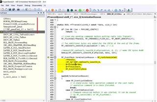

回调只会计算传输成功的次数、而不会执行任何操作。  我还删除了回调并尝试了以下回调、但结果是相同的。  代码运行几个小时(大部分时间为3-4个小时)、但最终进入该状态。  在传输命令之前、我 清除射频队列中所有挂起的命令、然后执行传输。
//在将无线电置于传输之前清除所有待处理的命令
rf_flushCmd (rfHandle、RF_CMDHANDLE_FLUSH_ALL、RF_ABORT_GALENATE);
//在帧结束时为 CRC16添加两个额外的字节。
rf_cmdIeeeTx_ieee154_0.payloadLen = len;//+ 2;
// memset (rf_cmdIeeeTx_ieee154_0.pPayload+len、0、2);//将 CRC 字节设置为0x00
memcpy (rf_cmdIeeeTx_ieee154_0.pPayload、data、len);
RF_EventMask 终止 Reason = RF_runScheduleCmd (
rfHandle、
(RF_Op*)&RF_cmdIeeTx_ieeee154_0、
&rfSchedParams,
null、
RF_EventTxEntryDone

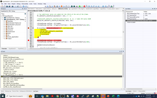

    我只是从这个示例代码中启动了原始代码。  我已经在 IEEE 802.15.4模式下针对 Tx 和 Rx 数据包测试了这段代码一整晚、然后我才说明在我的产品中使用了这段代码。  但现在、当我在我的产品固件中实现此功能时、我感到吃惊。  我尝试了多种方法来解决此问题、但没有取得任何成功。

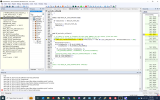

    1. 我不能使用  RF_cancelCmd ()来取消我在原帖中所说的挂起传送命令。   RF_cancelCmd ()需要 RF_CmdHandle 来取消该特定 命令。  但是 用于传输802.15.4数据包的 RF_runScheduleCmd ()不会返回 RF_CmdHandle。  RF_CmdHandle ()只在回调函数中发送,该函数仅在发送命令成功完成后发生,因为代码挂起于信标挂起。我不知道 RF_CmdHandle 调用 RF_runScheduleCmd   ()
    2. 当这个问题发生的时候,我决定在计时器中断中调用 rf_flushCmd ()。  正如你所知道的, 当执行下面的例程时,我的邮件循环在 rf semaphore_pend ()的传输例程中被击中。 我已经  在计时器中断中完成了 RF_flushCmd ()、这是我唯一可以选择的。   请参见屏幕截图、因为上一个命令未完成并等待它完成、所以 flush 命令也已挂起。  这是一个链条。
    rfHandle、
    &rfSchedParams,
    rfTxCallback、
    0
    3. 接下来我想我会做 RF_CLOSE()然后使用 RF_OPEN()重新打开 RF,甚至 RF_CLOSE(0也会挂起,因为它还在等待前一个 TX 完成。

    4. 我最后尝试的方法是通过下面的方式进行传输, 用100毫秒的结束时间来查看命令是否在100毫秒后退出,在最坏的情况下,如果它挂起。  但这也不会成功。
    rSchedfParams.endType = RF_EndAbs;
    rSchedfParams.EndTime = RF_getCurrentTime ()+ RF_convertMsToRatTicks (100);
    rfHandle、
    &rfSchedParams,
    rfTxCallback、
    0
    rSchedfParams.endType = RF_EndNotSpecified;
    rSchedfParams.EndTime = 0;
    总之、该问题仅在大约30分钟左右传输2000个数据包后才会出现。

    使用  rf_scheduleCmd ()改进但尚未完全解决问题 ,让我来 逐步解释。

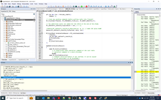

    1、我的主单环路、每50ms 发送一次传输包、见下面的屏幕截图、在发送之前、我正在取消等待接收射频包的 RX 命令(我没有等待取消操作在这里完成)。 然后发送数据包,等待 transmit 命令完成使用 RF_PendCmd ()使用已发出的 RF_CmdHandle。  在完成该传输数据包之前不会发生新的数据包传输、因为它是单环路、但无线电已处于接收模式、并且可能在我们要发出传输时正在接收数据包。 这就是 我要取消接收命令、然后再将无线电置于 Tx 中的原因。  我稍后将做的一个改进是检查无线电是否处于数据包接收的中间(如果 使用您的库可以接收)、然后我将等待无线电完成接收、然后继续传输、我稍后将执行此部分。  目前、正如您在屏幕截图中看到的那样、只需取消 Rx 命令、然后启动传输。
    2、 我的定时器回调正在检查传输是否挂起超过100毫秒,然后取消传输,但它在这里被击中,以取消 我们通过  RF_scheduleCmd()获得的命令句柄。  它只是在 RFDOorbellSend()库函数中循环。 传输句柄正确。   程序在出现此问题之前运行超过10000个数据包、大约500秒(每50ms 运行一个数据包)。  10000th 数据包是一个延迟超过100毫秒的传输,我试图取消,它击中了这里。  9999个数据包在100ms 内传输,所以我没有 找到取消它们的理由。
    普拉萨德

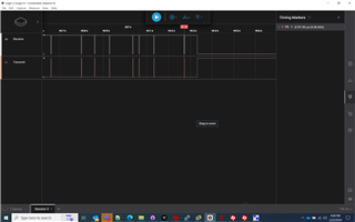

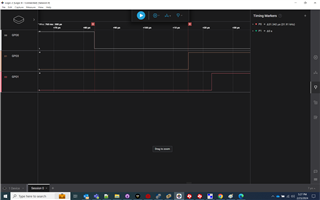

    首先、我在 GPIO 上启用了 PA/LNA 引脚以下是结果。  我的第一个代码屏幕截图是在那里捕获的。  这与未启用 pastTrig 但仅在 GPIO 上启用 TX/RX 的代码相同。  在我遇到此问题之前、您可以看到发送和接收的数据包数量(分别为37594和46146)。  您从屏幕截图中可以看到它所点击的位置。 已安排的传输并等待传输完成。
    我的计时器回调之所以生效、是因为 TX 等待的时间超过100ms。  我的计时器回调尝试取消命令。  我先尝试了 cancel 命令、然后刷新所有命令。 两者测量的结果相同。  您可以看到下面的注释代码、以前也尝试过。

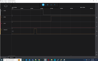

    2.在上述状态中搜索该代码时,这里是逻辑分析仪的输出。 第一行是 LNA 输出、第二行是 PA 输出
    我每250毫秒传输3个数据包。  在同一250毫秒内接收3个数据包。  我的测试中还有一个器件、它会接收该节点传输的每个数据包并重新传输回。
     让我扩展1个 Tx/Tx Rx 实例、如您所见、从 Rx 切换到 Tx 大约花费了192us
    让我们来看看传输被完全击中时所发生的事情的结束。  它在80uSec 内从 Rx 切换到 Tx、然后永久点击。
    我检查了波形时序中的几个实例、用于 RX 到 Tx 开关、所有时间都是192usec、但最后一个实例、我们始终在 TX 中受到冲击、从 RX 切换到 Tx 花费了80us、这是非常奇怪的、可能会解释 为什么 Tx 会被永久命中。
    我将通过电子邮件向您发送捕获信息。  您可以在 Salae 的逻辑软件中打开逻辑分析仪的捕获图、您可以从 Salae 网站免费下载该软件。

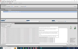

    返回到针对 Tx 命令的 pastTrig、我们只有用于启动 Tx 的 pastTrig、对于 endTrigger 则没有。 但我将尝试遵循以下内容、看看这是否有用。  请确保在 Rx 被阻止后将 Tx 延迟一段时间。  让我们看看这是否有用。 。
    1..  在 Rx 中止后使用 Nop 命令启动链命令 Nop --> CS --> Transmit 查看其是否有效。
     2.如何使用 startTrigger 的 pastTrig ,它到底做什么?

    在 startTrigger.pastTrig 之前、技术参考手册中包含以下内容:
    这就是为什么尝试该选项来看看我们是否看到了堵塞很有趣。

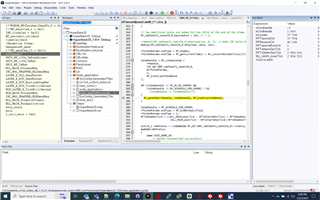

    我们可以查看额外的数据点、这是发生阻塞时的 RF_cmdIeeTx_ieeee154_0.status 变量。 它的价值是什么?
    亚瑟
    Arthur、您好!
    我为 pastTrig 实施的 startTrigger 问题仍然存在
    1.从下面的屏幕截图中可以看到、我为调试器选择的代码、在 Tx 启动前添加了200usec、该功能可从逻辑分析仪屏幕截图中使用
    2. 之前在 GPI0到 GPO3之间的过渡是200usec 和现在有了这个 pastTrg 加起来它已经变成了500usec
    3.逻辑分析仪在 Rx 到 Tx 转换之间也有80usec 输出的时间
    4. 同样、Tx 的结构结束时、RX 到 Tx 的转换产生了30usec 的差异
    5.发生这种情况时 Tx 命令的状态为2. 如右侧的观察窗口所示。

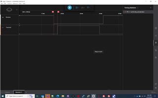

    你好,亚瑟从我的另一个观察.
    1. 这是发生问题之前最后一个成功的数据包屏幕截图  GPIO3是 TX 启动、GPIO 是 PA 启用、PA 启用在 Tx 启动激活后激活6usec。  所有成功的传输都是这种情况。
    2.查看问题发生时的屏幕截图 Tx 启动被激活但 PA 从未被激活。  CC1354系列是否存在这一特定问题?
    普拉萨德

    1.在调试会话中、当进入此 TX 卡滞情况时、请检查寄存器视图。 看到 RFCPEIFG 寄存器的值会很有意思。 这将提供射频内核的命令和数据包引擎的准确状态。 请注意、当您运行代码时、寄存器可能无法读取、但当您遇到断点时、 CCS/IAR 应 显示该值。
    2.在前面的逻辑分析仪图中,PA 似乎卡在高电平? 在此响应中、逻辑分析仪曲线图似乎表明 PA 信号为高电平。
    我检查了波形时序中的几个实例,用于 RX 到 Tx 切换,它花费了192usec 的时间,除了最后一个实例,我们在 TX 中被永远击中,从 RX 切换到 Tx 花费了80us,这很奇怪, 可能会解释为什么 Tx 会永远被点击。  [/报价]
    但在最新的图中、您提到 有 额外的 GPIO 作为 TX 启动、并说 PA 从不会变为高电平。 请您解释一下在本例中 TX 启动的含义是什么?

    发生该问题时、PA 线路(GPO1)从不变为高电平、它保持低电平、但发送起始线路(GPO3)正如预期的那样变为高电平。 在我上次的回复中、我展示了第一个屏幕截图是成功传输、其中 PA 线路(GPO1)为高电平、传输成功。   在发生此问题的第二个屏幕截图中、GPO1 (PA 线路)为低电平、从未变为高电平、但传输起始线路(GPO3)显示为高电平。  无线电电路似乎开始发射、但无法打开 PA、可能会在那里被永久击打。  不确定无线电电路内部发生了什么。
    3.查看我的情节中前3行的名称(第1行- GPO0、第2行- GPO3和第3行- GPO1 )。  忽略第4行、它是我的调试行。  根据您的数据表查看这些行的含义(屏幕截图如下所示)。  GPO0 - LNA 启用、GPO1 - PA 启用、GPO3 -发送开始)。  3个引脚的组合表示它们。
