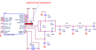

[问题1]
我们发现以下电路的最佳负载阻抗为:
swra640g.pdf 上的@负载阻抗(40Ci + 15 Ω) 868MHz 第29页
那么、315MHz、430MHz、920MHz 和1200MHz 的最佳负载阻抗是多少?

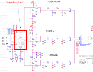

[问题2]
我知道设计宽带平衡-非平衡变压器很困难。
例如、是否可以考虑使用如下所示的开关?
如果您有 TI 制造的任何可以使用的 IC、请告诉我。
    采用一个 CC1312R 器件的三频带设计颇具雄心。
    1.
    我们强烈建议客户针对这些频段的每一个频段直接复制我们的参考设计。 此外:
    • 我们通常建议对433 MHz 以及(单独的) 915 MHz 采用相同的匹配、因为这些设计在这些频带下具有良好的性能。
    • 我们当前没有1200 MHz 的参考设计、因此可能需要额外的工作。
    2.
    由于以下几个原因、我们不建议在器件引脚上放置射频开关:
    • 根据设计、此开关在输入/输出端口之间提供隔离、因此实际上使阻抗匹配变得更加困难。
    • 射频开关通常专为50欧姆输入/输出阻抗而设计。 虽然它们通常对阻抗不匹配具有一定的容差、但不匹配越多、射频开关可能显示的非线性行为就越多。 这将导致杂散发射和其他有害行为。
    • 由于 PA/LNA 要求在每个频带上提供特定的阻抗以产生所需的性能、因此在设计中必须特意使射频开关失配。 除了上述杂散辐射、匹配还不是很理想。 因此、我们建议 可能的情况下、在进行任何射频切换之前尝试执行射频前端的阻抗匹配。
    • RF_P/RF_N 路径需要一个开关、而不是两个开关(即不要在每个引脚上使用一个开关)。
    • 您可能需要使用此方法重新优化每个射频匹配网络/滤波器。
    如果可接受较低的输出功率(~+10dBm)、则可以考虑将单端网络用于双频带设计(433 MHz 和915 MHz)、这样就不需要平衡-非平衡变压器。 这给 RX 灵敏度和 TX 输出功率带来了缺点-请参阅 SWRA640了解更多信息。 请注意、使用多个射频开关意味着需要考虑开关的插入损耗、这意味着进行权衡可能是合理的。
    另一种915 MHz 选择是使用宽带平衡-非平衡变压器、然后开发匹配项、以在868/频率 下提供最佳性能、在433 MHz 和/或1200 MHz 频率下降低性能。 仅使用一个 CC1312R 器件不太可能在所有所需频段实现出色性能。
