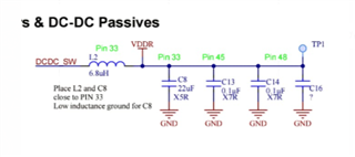

嗨、大家好、这发生在至少6个由 CR2032电池供电的板上、已完全耗尽。 在移除电池和测量电流时、15mA 会持续消耗电量、而 cc1310微控制器的程序无法运行。 从引脚33上拆下 L2线圈、即 DCDC 的输出线圈、微控制器开始正确工作并顺利发送消息、因为它开始使用全局 LDO。 当测量引脚33与接地之间的电阻时、测得的电阻为129欧姆、这表示直流到直流转换器已损坏。 这里是直流/直流输出的电路。 是否有人经历过类似的经历? 这是带注意事项的原理图:在 C16中、有一个100uF 的电容器。

    我想问一下、为什么 VDDR 上有100uF 的电容器? 您是否通过 VDDR 为任何其他器件供电?
    因为在发送时、微控制器重新启动。 您是否认为此电容会对直流/直流稳压器造成损坏?

    如果微控制器在您开始传输时重新启动、则可能存在潜在问题。 不需要100uF 电容器。 器件应该能够在没有收发器的情况下发送数据而不会重新启动。
    您能否分享您设计的 CC1310的完整原理图?

    我在原理图中看不到任何固有的错误、但如果在没有100uF 电容器的情况下开始传输器件时重启、我怀疑 VDDR 可能会消耗很大的电流、用于为 PA 供电。
    您是否测量了传输期间的电流消耗?
    您是否已查看带 U 的输出功率。 FL 连接器?
    您使用的输出功率是多少? 是否尝试过更改输出功率?
    如果用电源替换电池、是否会发生这种情况? 我怀疑您可能需要在 VDDS 侧使用大得多的电容器、因为您的电池中的内部电阻可能相当高、您需要某器件来提供来自的峰值电流。
    您还能发布一个 VDDR 图表吗?
    我们尚未在较低功率下进行测试、我们使用14dBm、我们可以这样做来看看问题是否来自这里、但在器件的最终使用中、我们需要最大功率。
     如果有电源工作、则不会发生这种情况。 因此、在电源输入端和 C16上添加了一个电容器、但在 C15上添加一个电容器也许会更好。 但这是否会导致直流/直流转换器烧毁?
