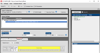

    另请注意、该 IEEE PHY 不使用 PROP 命令、而是使用 IEEE 命令。 您可以看到如何使用 SmartRF Studio 7对它们进行配置:

    实际上、您必须用新的 RF_cmdIeeeRX 替换 RF_cmdRx。 幸运的是、rfPacketRx.c 示例并不那么大。
    如果您只对测试2.4GHz 无线电性能感兴趣、则可以使用 SmartRF Studio 7 (上面屏幕截图中显示的程序)。

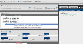

    我有一个基本问题:在使用 CC1352时、可以看到如下所示使用具有专有特性的2400。 我能够构建并下载到基于 CC1352的硬件。
    是否可以将此用于2400应用程序以用于类似系统之间的数据包交换? 比如433? 如果是、您能帮助我配置天线开关控制 GPIO 吗? 感谢您的参与。 此致。

    如前所述、在 CC1352上使用 PROP 2.4GHz PHY 确实更容易。
    如果您在 SmartRF Studio 7中查看、可以看到此 PHY 使用的 CMD_PROP_TX 命令与在433 MHz 上使用的相同:
