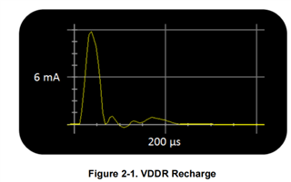

我阅读了 TI 文档,SWRA478D 应用手册 测量 CC13xx 和 CC26xx 电流消耗,原始文本如下:
2个待机
在我们开始研究如何测量电流消耗之前、了解待机
CC13xx 和 CC26xx 器件的"Temperature Mode"。 待机模式是将 CC13xx 和 CC26xx
除了保持 I/O 输出引脚、器件仍具有其它功能。 STANDBY 通常是使用的功率模式、
如果系统的其他部分未激活、则在无线电事件之间切换。 待机模式下的电流消耗包含
两个部件的特性:一个用于为 VDDR 电容充电的再充电电流脉冲、
两次充电之间的间隔时间。 后者大约为70nA、几乎太小而无法测量。 这就是平均功耗
待机期间的消耗、包括被定义为待机电流的再充电、约1 μA、
在给定设备的数据手册中说明(请参阅[4]至[13])。 图2-1显示了充电脉冲
报告是什么样子。
对于上述描述、我有几个问题:
1. 在 待机模式下,VDDR 电容使用充电脉冲电流为电压充电。 电流幅度是多少? 脉冲宽度是多少?
2. 在整个充电电流的过程中去耦电容充电的时间是12.5%、然后电容在87.5%的时间内给 MCU 供电。
