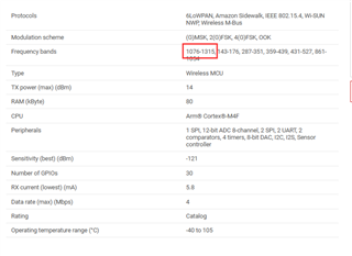

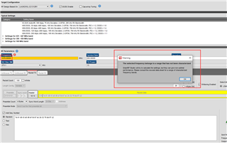

我们有一位客户希望在1076Mhz - 1315Mhz 频段内使用 CC1312。 如果我们要进行射频测试、应该如何测试它? 我看到 Smart RF Studio 无法将频率设置为1076Mhz。
    您仍然可以在此频率上进行测试。 TI 尚未测试此频带的性能、这意味着某些设置可能不理想。 请注意、您需要一个针对此匹配进行了优化的射频设计才能进行性能测试。 E2E 上有很多关于此频带测试的帖子。
    现在是时候更新 CCS 和 RFstudio 7来支持此频段了吗?
    修改 loDivider 总是有点麻烦,因为只要您在 RFstudio 的 GUI 中更改任何其他内容,它就会回退? 如果我确实进行了覆盖、为什么在测试会话中没有同时针对接收和传输保留该覆盖?
    此外、在源代码树中重新定义此项也非常有用、这样在特殊设置时就可以这样做了
    完成了、他们会留下来吗? 这将使应用程序对我们更有用,在标准设置之外修补。
