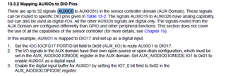

我正在尝试读取我的 beagleconnect free 上的模拟传感器(具有 cc1352p7)。 根据规格表、cc1352p7上支持的模拟引脚如下:
-引脚36、DIO_23
-引脚37、DIO_24
-引脚38、DIO_25
-引脚39、DIO_26
-引脚40、DIO_27
-引脚41、DIO_28
-引脚42、DIO_29
-引脚43、DIO_30
但是、在 hal ti (https://github.com/zephyrproject-rtos/hal_ti/blob/2e7b95ad079e9f636884eedc6853e6ad98b85f65/simplelink/source/ti/devices/cc13x2x7_cc26x2x7/driverlib/rom.h#L218)中定义的输入数 似乎不能指示哪些引脚与哪些输入相关联、因为其定义了以下内容:

    尊敬的 Ayush:
    您可以在技术参考手册中找到这些信息: www.ti.com/.../swcu192.pdf
    DIO 到 AUX IO 引脚:
    Arthur
