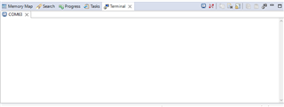

    要使用 CCS UART 终端:
    _单击"Window"->"Show View"->"Other"->"Terminal"
    _单击新终端、然后选择"串行终端"
    _您现在应该看到您的终端
    Arthur

    尊敬的 Gullik:
    您是否选择了正确的 COM 端口? 应为 XDS110类应用/用户 UART。
    在下面的屏幕截图中、我展示了 rfUARTBridge 示例项目在两块板上运行、每块板都有自己的终端窗口并交换数据:
    Arthur
