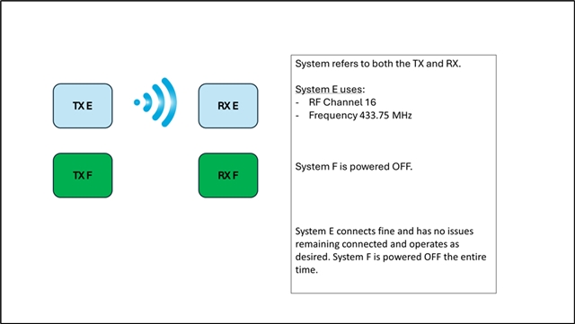

我们有2个系统设置。 每个系统都有一个"发送器"和一个"接收器"。 "接收器"充当收发器、但"发送器"不从收发器读取射频消息。
我们在频率 E 上设置一个发送器和一个接收器时、它们会按预期进行连接并保持连接。
我们在频率 F 上设置了第二个发射器和接收器,第二个系统连接并保持连接。
在某个未知时间(1秒到17分钟之间的任何时间)、其中一个系统断开连接。
我们已在多个频率上执行了此测试设置、以下是我们测试过的部分频率:
E = 433.60 MHz、 F = E - 150kHz。
E = 433.75 MHz、 F = E - 150kHz。
E = 433.90 MHz 、 F = E - 150kHz。
E = 433.60 MHz 、 F = E - 150kHz。
E = 433.75 MHz、 F = E - 300kHz。
E = 433.90 MHz 、 F = E - 300kHz。
每个 CC1020的接收器通道带宽设置为19.2kHz*、偏差为4.5kHz。
我设置了一个 Saleae、并确认系统 E  从系统 F 接收射频消息、即使系统 F 在150 kHz (或更多)之外。 鉴于我们的接收器通道带宽为19.2kHz、这似乎不应该发生。
此外、如果我设置系统 E 并将其连接起来。 然后只需打开发送器 F (使接收器 F 保持断电状态)、系统 E 仍将断开连接。
是否有人遇到过这样的问题? 是否要修改任何建议的寄存器设置以防止我们的器件断开连接?
当有多个发送器主动传输时、我们的接收器件似乎无法正确检测或解码有效的射频消息。 但存在这种情况、即两个发送器都在间隔为150kHz (至少)的不同频率上运行、并且接收器件在19.2kHz 的接收滤波器带宽下运行。 似乎这不会引起问题。 是否有建议的寄存器可以修改、以滤除来自另一个发送器的噪声?
我附加了一些图片、用来描述我们观察到的不同场景。

    尊敬的 Max:
    您能否使用频谱分析仪验证器件是否以正确的频率传输? 不仅是用作发送器的器件、而且仅对于此测试、您还可以设置用于 Rx 传输的器件、以验证射频频率是否正确。
    是的、我已经确认每个器件的频率都合适。 请参阅随附的。
    此外、我捕捉了这段录音。
    设置
    • 两个 TX 器件与频谱分析仪的距离大致相同。
    • 两个 RX 器件与频谱分析仪的距离大致相同。
    值得注意的事件
    1. 第一个1分钟30秒是 TX E 433.75 MHz 自行上电。
    2. 几乎每~33秒(从记录的20秒开始)、您会在 M1处看到一个小尖峰、即与 M2 (TX E 的中心频率)的偏移+~135kHz。 这个缺口只来自于 TX E、因为它是唯一一个已通电的器件。
    3. 同样、前1分钟30秒是 TX、用于从 TX E.
    4. 在录音中~1:33时、I POWER ON TX F.
    5. TX E 和 F 在为 RX E 和 F 上电之前由它们自身保持打开
    6. 在录音中~2:02时、我连接 TX 和 RX E
    7. 在录音中~2:05时、我连接 TX 和 RX F
    8. 您将注意到、两个 RX 的 dBm 都比 TX 的 dBm 高、这部分是因为它们非常接近频谱分析仪。
    9. 您将注意到、RX E (433.75 MHz)偶尔会停止发送消息(第一次在录制时~2:04、然后在录制时更明显~2:10)、这表明它未从其 TX 收到消息、因此未发送任何消息。
    10. (RX 器件仅在收到来自 TX 器件的消息时才会响应。)
    11. 最终 RX E 将停止发送消息并在~2:16时从频谱分析中消失、因为它由于未接收而断开连接 连续1秒来自 TX E 的任何有效射频消息 .
    e2e.ti.com/.../all_5F00_systems_5F00_connected_5F00_then_5F00_sys_5F00_E_5F00_disconnecting.mp4
    我在这段视频中注意到的"blip"是我已经确认不是来自我的任何设备,因为我的所有设备都已断电,仍然在标记 M1录制了 blip,每~ 33秒.
    e2e.ti.com/.../no_5F00_devices_5F00_powered_5F00_on_5F00_still_5F00_blip_5F00_at_5F00_M1.mp4
