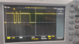

我目前从事 CC1125的驱动程序开发工作。 我尝试通过 SPI 接口在 PSoC6微控制器和 CC1125之间建立通信。  我已经浏览过 CC1125的数据表和用户指南、从这里我知道了校准序列。 我了解了用于设置 CC1125各种模式(即空闲、睡眠、发送和接收模式)的寄存器、有一些寄存器可以从一种模式切换到另一种模式。 我已经测试了 SPI 代码、它运行良好。  但是、当我尝试通过 SPI 发送0x8F 来获取器件型号时、无法获取 CC1125的器件型号、该值为0x58。 我将发送寄存器地址作为指令、它是1个字节。 在访问和读回寄存器时是否还需要注意其他事项? 请指派您团队中能够支持我的任何人来启动 CC1125、谢谢。 请考虑我的担忧。

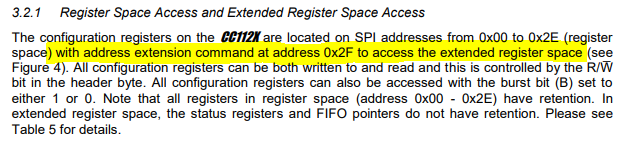

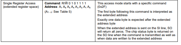

    尊敬的 Arathi:
    器件型号寄存器位于扩展寄存器空间中。 您是否首先发送设置了 R 位的0x2F、然后是器件型号地址(0x8F)?

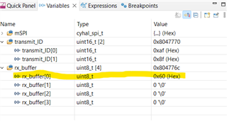

    感谢您的答复。 我需要获得器件型号、因此我将设置 R 位。 我将发送两个字节的数据、其中第一个字节是0x2F 且设置了 R 位、即0xAF、第二个字节是访问器件型号0x8F 的地址。 我们使用专门针对 PSOC6微控制器的"cyhal_spi_transfer"函数、同时发送这两个字节。 但是、我们无法获得准确的器件型号值。 我特此附上调试结果和测试设置的快照  。 此外、我还要附加 SPI 代码。 请回顾并帮助我解决此问题。
    期待您的答复。

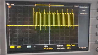

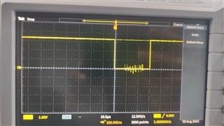

    您是否有逻辑分析仪或示波器中显示 SPI 通信的图?
    有。 我已经在示波器上检查了 CC1125的芯片选择、SI、SO 和 CLK 引脚。 我能够传输16位地址以正确获取产品 ID。 但是、我仍然无法收到产品 ID。 我还检查了16个时钟。 我将得到产品 ID 为0x60。 是这样吗?  谨随函附上这些图。
