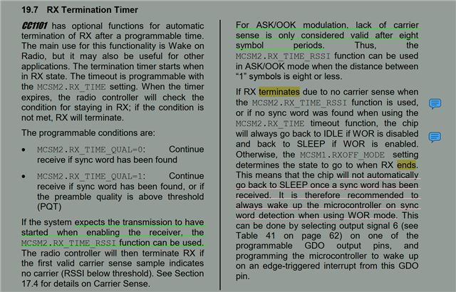

我一直在查看 CC1101数据表、具体来说是一节 19.7 RX 终止定时器 . 它提到:
"对于 ASK/OOK 调制、缺乏载波传感仅在八个符号周期后才被视为有效。"
这种说法给我提出了一些关于 ASK/OOK 调制中的载波感测机制的问题:
  1. 对 RX 终止定时器的适用性 :此声明是否仅适用于 RX 终止计时器的功能、如一节中所述?
  2. ASK/OOK 的一般机制 :或者,这是一个更广泛的机制,适用于 ASK/OOK 调制,不仅仅是 RX 终止计时器?
如果能够澄清说明这是否特定于 RX 终端、或者它是否反映了 ASK/OOK 模式下的载波检测的一般行为、我将不胜感激。
提前感谢您的帮助!
    这种说法的意思是、如果您使用 ASK/OOK 调制、那么如果您要评估接收器端的 RSSI (例如使用 RX 终止计时器)、那么您不能有很长的0序列。
    为了使接收器能够检测有效 CS 并决定是否应该端接 RX、"1"之间的距离必须为8位或更少。

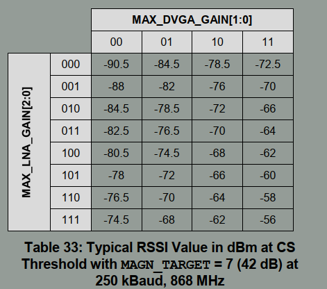

    我在我的应用中同时使用2-FSK/GFSK 和 ASK/OOK、我已经回顾了关于载波传感的第17.3节、并对我的产品进行了测试、但是到目前为止仅使用 FSK 调制。 设置 CS 绝对阈值的基本方法涉及调整以下寄存器字段:
     可以根据第17.3节中提供的表32/33来设置这些字段、以确定 CS 绝对阈值。

    使用 ASK/OOK 调制时、应该如何设置 CS 绝对阈值?  第17.3节中介绍的机制是否仍然适用?
    使用 ASK/OOK 时、无法通过其他方式设置 CS 阈值、因此如果 MAGN_TARGET 是唯一可以改变的参数、这意味着您只能对几个不同的阈值进行编程。
    记住您在 DN022中找到的是用于查找 ASK/OOK 最佳设置的指南。
    如果特定 CS 阈值的设置比射频性能更重要、则可以使用其他设置来测试  MAX_LNA_GAIN 和 MAX_DVGA_GAIN 等。
    不幸的是,我们没有做任何测试,这将是你需要做自己的事情。

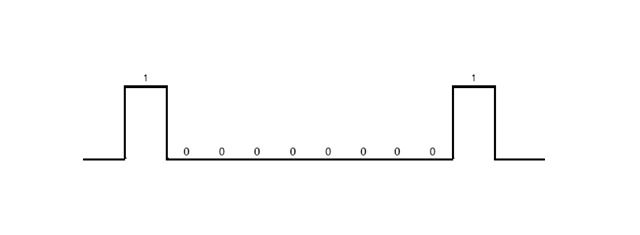

    正如您所解释的、""1s 之间的距离必须为8位或更少。"
    现在考虑下面所示的波形、"1"之间的距离是 算作8还是9?
    为了 确保我对 "对于 ASK/OOK 调制、缺乏载波侦听仅在八个符号周期后才被视为有效"这一表述有准确的理解。
    除了第19.7节 "RX 终止计时器" 的上下文外、"对于 ASK/OOK 调制、缺乏载波侦听仅在八个符号周期后才被视为有效"仍然适用、尤其是在关注 CS 阈值时?
    如果是、这是否意味着在使用 ASK/OOK 调制时、除了正确设置相关的 AGC 寄存器字段之外、我必须确保我传输的数据不超过8个连续的"0"?
    我假设、这条语句意味着两个1之间不应超过7个零。 但是、我无法肯定、因为我没有机会访问设计、也没有设法吸引研发部门的人员来帮助解决这个问题(因为这是一款旧器件)。
    如果你可以尝试解释你想如何使用 CS、如果你在使用它时发现了任何问题、然后我可以尝试调查该特定问题、也许会更好。
    RX_TIME_RSSI 功能一样、CS 主要用于确定是否存在无线信号。
    此功能用于 WOR 应用、无线电必须编程为足够频繁地唤醒才能检测到前导码。
    由于前导码将是10101010....sequence、因此您不必担心每1之间的距离过长。

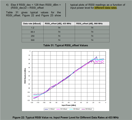

    此外、我如何验证 我正在读取的 RSSI 值是否确实准确?
    我知道有一个 rssi_offset 用于确定 RSSI 值、它随不同的数据速率以及相关的响应时间而变化(到目前为止、它似乎不会影响我的读数)。
    DN505文档提到"当使用指定表中的数据速率以外的数据速率时、可通过施加一个已知的输入功率、然后读出 RSSI 值来找到 RSSI 偏移。  "
    "已知输入功率"是否 意味着我直接在 CC1101的射频端口上测量差分信号电平、然后读取 RSSI 以确定 RSSI_OFFSET?

    为了能够测试 RSSI 的可靠性、您应该使用信号发生器并以已知信号强度进行传输。 您应该使用信号发生器与天线之间的电缆、以便控制信号并知道应该读取什么 RSSI。
    如果不这么做、就无法知道读取的 RSSI 是否正确。
    使用信号发生器、您还可以发送要测试的定序。
    如果您没有使用信号发生器并使用 CC1101作为发送器和接收器、那么您至少应该在每块板上的天线连接器之间有一条电缆。
