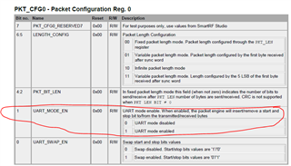

我们有一些基于 CC1120的无线电产品、配置为在通过无线电发送/接收某些数据时启用 UART 模式。 这是通过使用 UART_MODE_EN 位的 PKT_CFG0寄存器设置实现的。 请参阅下面的 CC1120数据表屏幕截图。
当我尝试使用 CC1354无线电来与1120无线电配合使用时、1120需要的是 UART 格式的数据。 我可以获得除开始/停止位以外的所有其他设置。 我浏览了 CC1354 TRM、但找不到办法启用 UART 模式或为无线电位流添加停止位。  请求您的帮助。 谢谢。

    尊敬的 Satya:
    您必须自己附加起始位和停止位、因为我们的 CC1354中不支持该格式。
    如果您有更多信息、请告诉我。
    Arthur

    尊敬的 Satya:
    我的意思是,你必须做下面的事情:
    _禁用硬件 CRC
    计算 CRC (如果适用)、然后自行将起始位和停止位插入数据包。
    Arthur
