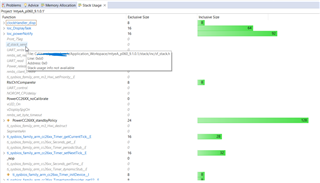

我目前正在攻读学士学位。 我必须构建一个基于 CC1310的技术演示器。
我使用示例 CCS-Project 构建我的应用、该示例工程是构建一家其他公司。 我现在的问题是、不能创建除任务之外的其他任务
附带示例。 LOC_stackTask 是"原始任务"。
这是我的主函数外观。 行25一到达、它就会崩溃。 如果我对该行表示一切正常,或者至少被创建,我不确定我的时钟功能是否真正有效。 对于时钟和信标、我查看了 BIOS_Userguide.pdf 示例3-1时间片调度并对其进行了修改。
这是当我调试代码时在 ROV 中显示的内容。

      这是我当前项目的内存和堆栈视图。 我还注意到、当时钟确实启动时、我只能将2000解析为最高周期时间。 但正如我所说的那样、他们大部分时间都没有开始工作。
