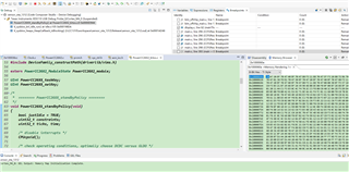

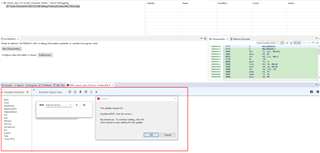

    尊敬的  Marie H:
    尝试上述方法后、
    在调试模式下按 PAUSE 会产生0x100020C0、如图1所示
    2.将0x100020C0写入内存浏览器、代码将保留在 Main_user1Cfg 中。 nvFps。 图2中的 INITNV (NULL);
    如果按"View Disassembly"、系统会将您重定向至图3所示的位置、
    您能帮助我分析一下现在发生了什么吗?

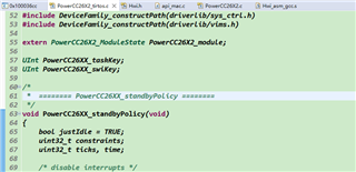

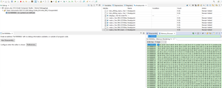

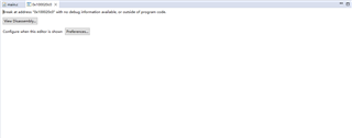

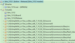

    您好、 Marie H、
    在尝试重现问题时、我发现存在问题的器件会在调试期间停止在0x1000060A 的位置、如图1所示
    当我不断重复这些步骤(暂停代码、运行代码)时、我会发现代码有时也会在图2和图3中所示的位置停止。 我现在可以问一下代码发生了什么情况吗? 这是低功耗时间吗? 如果是低功耗情况、那么它似乎与 BIM 有关
    尊敬的 Faker:
    BIM 是否也来自  SimpleLink_cc13xx_cc26xx_sdk_7_40_00_77 SDK?
    您发布的大多数地址都以0x1000xxxx 开头、这些是 ROM 地址。 自从我们切换到 TI RTOS 7 (围绕 SimpleLink SDK 6.10)以来、我们就不再在器件上使用 ROM 代码。 我希望电源驱动程序和 NVS 驱动程序从闪存(0x0000xxxx 地址)运行。
    Marie H.

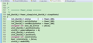

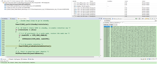

    尊敬的 Marie H:
    大家好、我们的团队添加了硬件复位、并且将所有软件复位更改为硬件复位。 我再次测试发现、如果传感器出现上述情况、当我连接到 JTAG 时、将会发生以下情况:
    1.我暂停代码执行,它将输入"0x1000060a"的位置 。 然后我开始逐步执行(F6)、代码将进入 PowerCC26XX_standbyPolicy ()函数和 Power_stleep ()函数、如图中所示:
    2.我个人认为 MCU 似乎开始消耗低功耗、可能不是 HIB。 你有什么好主意
