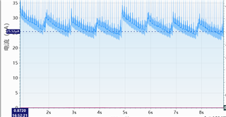

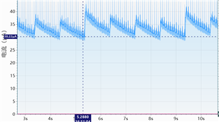

    事实上、我对系统的功耗进行了很长一段时间的测试、超过1小时。 确保除 CC1101外设的电流消耗是固定的。 CC1101首次进入 WOR 状态后、CC1101的功耗在25至35uA 之间波动。 从 WOR 状态唤醒并再次返回 WOR 模式后、功耗在 30到40uA 之间波动。
    WOR_SHORT 表示 WOR 睡眠间隔为50ms 的情况。 目前、所有测试都是在睡眠间隔为1s 的情况下进行的。 50ms 是另一种模式、间隔为50ms、整个机器的功耗将大于100uA。
    我将校准设置为每4次进行一次、如上图所示、校准期间的电流确实大于其他次。 我刚才截取了约7秒的电流消耗的屏幕截图。
    由于系统的工作电压是固定的、因此此处仅讨论电流消耗。 如视频所示、当系统首次上电时、CC1101处于 WOR 模式并每4次校准一次。 整个系统的功耗在25 至35uA 范围内波动。 在中间、其他器件以 WOR 模式唤醒器件、瞬时 RX 电流约为17mA、然后通信结束并返回到 WOR 模式。 然而、整机的功率波动范围可增加至30~40uA。
     首先、我无法看到您所附的视频、因此我仍然不明白您的测量结果是什么样子的。
    只是从查看代码、我无法回答您看到功耗不断变化的原因、所以我所能做的就是为您提供一些一般的调试提示。
    首先、在测量电流时、请确保仅测量 CC1101无线电的电流消耗、而不测量电路板上其他所有组件(MCU、外设等)的所有贡献。
    您应该使用功率分析仪以便查看清晰的功率配置文件、例如AN047--CC1100/CC2500无线电激活(修订版 B (TI.com))中所示的配置文件
    根据我对帖子的理解、您是在启动应用时测量一个平均电流消耗、而在收到数据包并再次进入 WOR 模式后测量另一个。
    您需要确定的是您的电流曲线在25uA 至35uA 之间以及30uA 至40uA 之间情况下的确切变化。
    此差异是由于睡眠或 RX 中的电流消耗较高引起的、还是由时序变化(睡眠时间、EVENT1或 RX 中的时间发生变化)引起的?
    我还建议您在调试时简化代码。
    例如、您只能校准 RC osc。 启动时执行一次(而不是每次调用 Write_Cmd_ OR 时)。 此外、您可以取消代码中对齐 clk 边沿的做法、只需在完整测试期间保持 GDO 引脚的相同设置即可。
    这样、能够更轻松地确定究竟是什么限制了您的电流消耗发生变化。

    我只有一个采样率为100ksps 的功率器件、因此无法看到整个 WOR 开关过程。 不过、我看到 CC1101的电流消耗在整个过程中基本保持不变、无论是否被唤醒都是如此。 最后一个定位是 MCU 功耗 SPI 外设漏电流增加、重新配置后的功耗可以直接为25~35uA。
    我担心、当我没有与您相同的硬件(或软件)时、我无法告诉您正在发生的情况。
    我唯一能说的是、CC1101无线电没有任何理由不会开始消耗更多电流。
    您需要查看以下内容。
    您是否对 MCU 上的任何输入/输出引脚进行了更改?
    在两种不同的情况下、CC1101上的 GDO 配置是否有任何差异?
    很遗憾、除了您必须尝试简化您的软件、我没有任何其他建议可供您参考、直到您不再发现问题为止。
