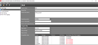

    大家好、我找到了一些可能相关的内容。 开始时、我没有将传感器控制器中的第二项任务视为导致该问题的潜在原因、因为我没有开始执行这项任务。 不过,我错了。  第二个任务是来自 TI-RTOS 的按钮去抖示例:
    "> software-dl.ti.com/.../gpio_event_trigger__0.html
    我正在使用 CC1310 4x4封装的定制电路板、并且还在 TI CC1310 LaunchPad 上测试了相同的代码、而该问题不会在 LaunchPad 上发生。
    该问题可能与使用4x4 CC1310封装以及 TI 传感器控制器单元去抖示例相关。
    RLB
    您好、RLB、
    这是一个有趣的数据点。 在 Sensor Controller Studio 中、您是否还选择了4x4封装?
    请告诉我、
    Arthur
    您好、Arthur R、
    是、
    我在使用定制板时选择了4x4、在使用 Launchpad 时选择了7x7
    RLB

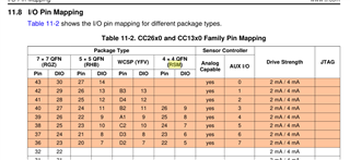

    您好、RLB、
    在您的定制电路板上、您是否已经证明 AIO 引脚排列与您的预期匹配?
    请注意、根据下表、DIO 和 AUXIO 匹配存在差异、具体取决于封装。
    这也适用于电源域、这可能是导致崩溃的原因:
    此外、在您的应用代码上、您还可以使用下一页中的"支持的 ADC 引脚"表 :https://dev.ti.com/tirex/explore/content/simplelink_cc13x0_sdk_4_20_02_07/docs/tidrivers/doxygen/html/_a_d_c_buf_c_c26_x_x_8h.html
    作为要选择哪些引脚的基准。
