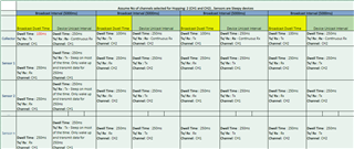

    根据我的理解、我还准备了一些表格、
    您能查看一下吗?
    请帮我理解。

    尊敬的 Muniyappan:
    问题1。
    -广播: 当连接网络时,所有传感器从收集器接收初始广播信道与时序信息(广播间隔)。 在传感器之后启动一个计时器、当处于该通道的 RX 状态等待来自收集器的广播消息时、该计时器将唤醒传感器。 他们还将接收有关哪个通道应接收以下广播消息并进入睡眠状态的信息。 当计时器在下一个广播间隔唤醒传感器时、它会切换该通道并等待新通道上的广播。 所有传感器都位于同一个广播通道上并跟随收集器。
    -单播:收集器还向传感器发送配置消息中关于单播(报告、轮询)间隔的信息,包括他们应该开始的第一个通道。 在每次消息交换之后、它们将切换到收集器请求的下一个通道。
    -广播跳频和单播跳频是相互独立的,所以收集器将广播信道上的广播间隔,然后切换回单播信道,继续与传感器1对1的消息交换。
    -您提到的间隔时间是正确的,可以通过其余的堆栈配置参数在 advanced_config.h 中找到。
    -只是关于广播的另一个一般性评论。 由于这需要额外的唤醒间隔、因此也会增加传感器器件的功耗。 因此、如果您的应用不需要单播、并且您专注于低功耗、则最好仅使用单播
    问题2:
    这意味着收集器在通道上传输100ms、传感器唤醒并侦听250ms。 它们针对同一个通道、然后传感器返回到睡眠状态、并将在单播通道上继续。 对于下一个广播间隔、它将在收集器所需的下一个通道上唤醒。  (请参阅 Q1)

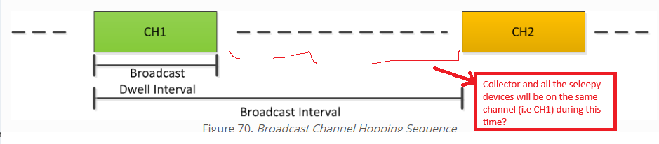

    1.什么是停留时间间隔?
    根据您的响应、 这意味着收集器在通道上传输100ms、传感器唤醒并侦听250ms
    要问这个问题  收集器上的广播停留时间为100ms、传感器上的广播停留时间为250ms。
    来自 TI 的文档: https://www.ti.com/lit/pdf/swra529 、  接收器侦听特定信道的
    一段时间、称为停留间隔
    这意味着收集器将侦听、即 Rx 模式持续100ms、但传感器在广播停留时间上为250ms? 同样、收集器和传感器的单播驻留时间仅意味着他们将侦听的时间、即 Rx 模式。
    2.在2个广播停留时间间隔(即单播周期)之间,收集器和休眠设备 将只跳一个信道?  意味着什么?

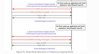

    从睡眠模式操作的序列图中,提到了->  应用程序 每次都会设置新的固定通道(f1、f2)

    首先、我们需要区分休眠式传感器和非休眠式传感器的跳频。
    您需要使用休眠传感器、这意味着所有这些传感器都跟随收集器跳跃、而没有一个遵循自己的顺序。 在每次传输结束时、收集器会设置传感器必须跳转到的下一个固定通道。 这已经实现。 默认情况下、收集器在固定通道上停留250ms、每个节点广播时隙为100ms (它将侦听100ms)。
    2.在两个广播间隔之间,传感器将跳频,因为它们与收集器通信的频率,因为它们每次切换到另一个信道。 这就是为什么广播和 单播遵循独立的跳频序列的原因。
