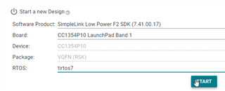

SysConfig 1.21.2+3837与 SimpleLink Low Power F2 SDK (7.41.00.17)配合使用时、选择 CC1354R10和选择 BLE 设置时、显示以下错误。
无法渲染选择
错误:没有此类资源:/ti/ble5stack/rf_config/LP_CC1354R10_rf_defaults.js
隐藏详细信息...
搜索的路径:C:\ti\simplelink_cc13xx_cc26xx_sdk_7_41_00_17\source\ti\ble5stack\rf_config\lp_CC1354R10_rf_defaults.js C:\ti\simplelink_cc13xx_cc13xx_cc13 src ts src ts src ts src ts src ts src ts src ts

    我有1.18.1、但出现了相同的问题。 然后、我安装了最新的 SysConfig (V1.21.2)
    步骤
    1) 1)启动 sysconfig_gui.bat -我不会导入任何内容-最简单的方法
    2) 2)选择软件产品:SimpleLink 低功耗 F2 SDK (7.41.00.17)
    3) 3)选择 CC1354R10RGZ
    4) 4)按"开始"
    5) 5)默认情况下、选择了射频堆栈 BLE。 如果没有、则单击树形菜单中的链接。
    6) 6)然后、您将看到显示以下错误
    无法渲染选择

    我无法重现您看到的内容。 您能否确保选择 TI RTOS (而非 FreeRTOS)?
    发布我的所有步骤:
    1.打开 SysConfig 1.21.2 sysconfig_gui.bat
    2.选择以下选项、按"开始"。
    3.在 BLE 视图中、按"添加"。
    4.在"RF Design"视图中、选择"Based On"(基于设计) LP_EM_CC1354P10_1。
    Marie H.

    我看到、在您的示例中、您选择的是 CC1354P10。 方法。
    我正在查询有关 CC1354R10的信息。
    尊敬的 Scot:
    我认为是 CC1354R10RSK、8x8封装。 似乎缺少这一项的一些元数据。 我将提交一个错误票证。
    您是否使用定制电路板开始设计?
    Marie H.
    它采用7x7 RGZ 封装。
    我开始尝试将其集成为 CC1352R 的替代产品。
    尊敬的 Scot:
    我明白了。
    为使其正常工作、您需要元数据中的板级配置文件。 您是否看到过我们的 CC1311/CC2651指南? 您必须执行类似的操作、首先从  CC1352R LaunchPad 文件开始、然后将器件引用替换为 CC1354R10RGZ、
