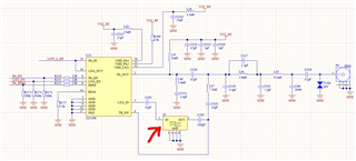

尊敬的社区:
让我介绍一下我面临的问题、然后他们询问有关解决方案的问题。
我正在开发定制硬件、其中涉及低于1GHz 的通信和单器件的 LTE。 因为您现在可能有相当少的 LTE 频带定位在700-800 -900 MHz 区域。 打印屏幕中附加的示例。
我使用 CC1190来改善发送和接收。 当我使用 CC1190 LNA 接收时、我会放大 LTE 强上行链路通信并使 CC1352P 的射频前端饱和。 无源滤波器不足以滤除此带外通信。  我 不能在天线线路上使用 SAW 滤波器、因为 SAW 滤波器无法处理传输功率。
问题我是否可以在 LNA 放大发生之前、选择性地在 LNA 输入端使用 SAW 滤波器来滤除 LTE 信号? 它是否能够在不造成严重阻抗失配的情况下正常工作? 问题中的 SAW 滤波器是 Z5。 有人知道需要多复杂的阻抗匹配电路吗?
在当前实现方案中、未安装 Z5;接收期间、必须保持 LNA 关闭以避免饱和。 我尚未找到任何绕过 LNA 的解决方案、我只需要将其保持禁用状态、这会导致大约-7至-11 dB 的不利信号损失。
目前我的选择有:
在 LNA 之前使用1.insert SAW 滤波器
或者
2.添加射频开关并启用外部 CC1190接收器 LNA 旁路。
或许有人可以看到其他解决方案?
    在等待建议和帮助的同时,我正在寻找其他解决方案,并考虑也许我的最佳选择是从 Skyworks 的前端更改 CC1190 ,特别是 SKY66420-11。 它具有集成式射频开关 和路径、用于可选的 Rx 滤波。
