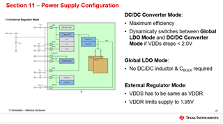

大家好!
我有几个关于备用直流/直流设置的问题:
  • 在 ccfg 文件中、默认启用直流/直流、将最小电压电平(VMIN)设置为2.5V。 这意味着只有当电压高于2.5V 时才启用直流/直流转换器。 根据我的理解、当启用 DC/DC 时、它应该能够在 DCDC_SW 引脚上产生1.6V 的电压。 我在2.0V 电压下测试了此参数、并在 DCDC_SW 引脚上观察到1.6V 电压。 任何人都可以澄清这种行为
  • 即使禁用设置(#define SET_CCFG_SIZE_AND_DIS_FLAGS_DIS_ALT_DCDC_SETTING 0x1)后、与启用直流/直流的情况相比、我也没有观察到任何变化。 有人能解释一下如何正确测试这个问题吗
提前感谢
Vinod
    使用直流/直流转换器时、当 VDDS > 2.0V 时、VDDR 应为1.68V 至1.95V。
    如果 VDDS < 2.0V;则它将从直流/直流转换器模式自动切换到全局 LDO 模式。
