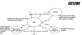

如何在 Strobe PWD 后唤醒我的 cc1200?
在《用户指南》中、将 CSN 拉低。 但它无法正常工作。
如果我执行"reset" Strobe、cc1200将被唤醒。 但使用"空闲"选通时、cc1200仍处于休眠状态。
有人能解释一下、如何在没有复位的情况下唤醒 cc1200吗?
Marco

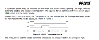

    尊敬的 Marco:
    您可以在用户指南中看到、SPWD 的行为与 SRES 略有不同。
    这意味着要使器件进入休眠状态、必须将 CSn 拉至高电平。
    Arthur
    若要再次唤醒 CSn、应再次将 CSn 拉低并发送空闲选通:
    当 SIDLE 命令未能唤醒设备时、您是否观察到设备的任何反应?

    尊敬的 Arthur:
    我得到了新的暗示。
    是否必须在休眠之前激活 RCOSC?
    这似乎是解决办法
    只有在使用 eWOR 模式时似乎才是如此:
    但是从我在这里看到的内容来看、实际上不需要发送空闲选通:
    可以直接拉低 CSn 来尝试吗?
    Arthur
    您好、Arthur、
    首先,我祝愿新年快乐。
    关于您的最后一个答案。
    -->我理解 UsersGudie 中的条目与您一样,这只对 eWor 模式是必需的。 但是、 如果未激活 RCOS、它仍然无法工作。
    第二、 您是对的、空闲选通不是必需的。 CSn = 0就足够了。
    要将器件置于睡眠状态、您应该发出 SPWD 选通。 当 CSN 再次拉至高电平后、器件将进入睡眠状态。
    要退出睡眠模式、只需将 CSn 拉至低电平即可。
