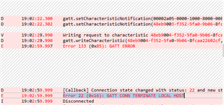

在 BLE 与器件连接期间、
-第一次是设备连接良好,
-绑定也在发生
-读/写特征也起作用
-现在我正在断开蓝牙连接
-之后,如果我尝试重新连接,它是连接.
-读取/写入特性我正在检查"错误133 (0x85):GATT 错误"&"错误22 (0x16):GATT CONN 终止本地主机"时间
(注意:此问题在随机1或2种方法后发生、而不是在第一种方法中发生)。
在日志中、我们有识别连接参数 在读取写入前缺失(请查找日志的文件附件)。
e2e.ti.com/.../devlopment-board-trial-1Log-2025_2D00_01_2D00_21-19_5F00_03_5F00_04.txt
日志的屏幕截图如下所示、
那么、您能否引导我们了解可以在哪里检入代码来解决此问题。
