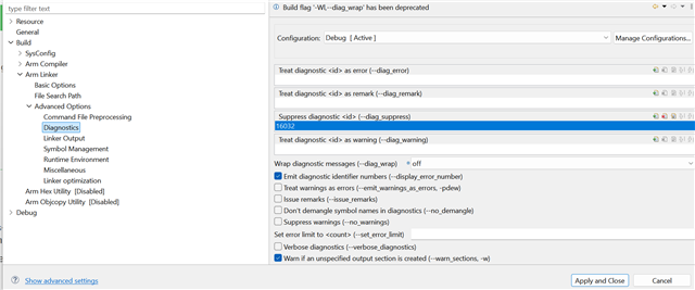

尊敬的专家:
我想删除这些警告。
请告知我如何删除它们。
谢谢你。

    你(们)好
    此警告可能是混合使用 GCC 编译的目标文件和 TI ARM 编译器编译的目标文件引起的。
    我认为这不会导致任何问题、您可以选择抑制此警告:
    Siri
