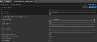

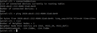

我使用的是 SimpleLinnk CC13xx CC26xx SDK 7.41.00.17、具有 ns_br ns_CoAP_node 示例代码。 我可以启动网络并连接 LaunchPad、LaunchPad 在我的办公桌上非常彼此靠近。
通过 ping 命令可以看出、连接似乎良好、但 RSSI 值看起来与它不是很一致。
我已经查看过这些论坛:
1. https://e2e.ti.com/support/wireless-connectivity/sub-1-ghz-group/sub-1-ghz/f/sub-1-ghz-forum/1371812/cc1352p7-low-rssi-value-issue/5239786?tisearch=e2e-sitesearch&keymatch=wisun%20rssi#5239786
2. https://e2e.ti.com/support/wireless-connectivity/sub-1-ghz-group/sub-1-ghz/f/sub-1-ghz-forum/1193460/cc1312r7-wisun-coap-rssi-resource-example-and-its-values
但我不知道他们是否回答了我的问题。
以下是我使用的配置:
我期望 RSSI 值更高、我错了吗?

    Eduardo、您好!
    在您链接的主题的末尾、我要提到一个负责转换的方法: (+) CC1312R7:WiSUN CoAP RSSI 资源示例及其值-低于1GHz 论坛-低于1GHz - TI E2E 支持论坛
    "你怎么来了?"
    Arthur
    您好、Arthur、
    通过在我的示例中添加+174、我得到+20的结果。 这意味着该值以 SINR 格式显示、对吗? 是否可以(尝试是否有意义)在 RSRP 中获得此值?

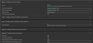

    此外、Wi-SUN 栈会定期检查双方的边界路由器和路由器节点之间的连接、以确保它们仍然是有效的路由路径。 您可以在 SysConfig 中的 TI Wi-SUN FAN -> Advanced ->  Border Router Disconnect Detection Time (s)和 Router Node Disconnect Detection Time (s)中配置此网络重新发现的超时。
    2.关于 RSSI 值:您能总结一下您所做的测试以及 您所达到的 RSSI 值吗? 然后、我可以与我们的硬件专家核实这是否与所选 PHY 的预期链路预算一致。

    我看到网络重新发现的超时非常高、是否有原因? 如果我将其更改为较低的值(例如60秒)、后果会是什么?
    2.事实上、亚瑟已经解释了为什么我看到这些值、并将+174添加到 RSSI 结果是有意义的原因。 值以 SINR 格式显示、正确吗? 我需要使用 SRP 格式。

    网络重新发现的超时值是较高、以减少网络流量、而在大型网络中、它们将被网络维护消息淹没、并且几乎没有空间进行实际数据传输。
    我们在下一个 SDK 中引入了配置文件、用于根据您的网络规模调整网络计时。

    2.关于评估连接。 RSSI 值以实际 dBm 表示、您可以将其与用于监控可用链路预算的 PHY 的灵敏度限制相结合。
    我们无法更改芯片上的信噪比、也不会自动测量环境中的噪声、因此我并不真正了解 SNR 或 SINR 在这方面应该如何帮助。
    可以使用 Wi-SUN 指定的范围为-174 (0)到+80 (254) dBm 的 EWMA 计算出您获取的 RSSI 值。 我真的看不出改变其中任何一个的好理由、因为提供的 RSSI 向您展示了信号强度是否处于良好的范围内。 为了更好地了解环境、您需要测量部署设备的本底噪声以查看存在的干扰、但这不是必需的、因为如果连接受到影响、您将看到较低的 RSSI 值。
