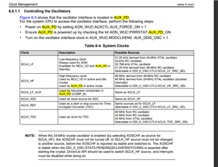

  • 1) 1)   在使用 CC1310F32RHB MCU 开发密钥卡项目时、我们在进入关断模式后遇到了唤醒功能问题。 一旦 MCU 进入关断模式、它就不会唤醒。 我们使用 CCS 在 AON_WUC 中搜索了 MCUWUSEL 寄存器、但发现该寄存器不存在。
    2)   此外、我们需要确认特定 MCU (CC1310F32RHB)是否具有唤醒模式。
此处还附加了屏幕截图、供您参考
